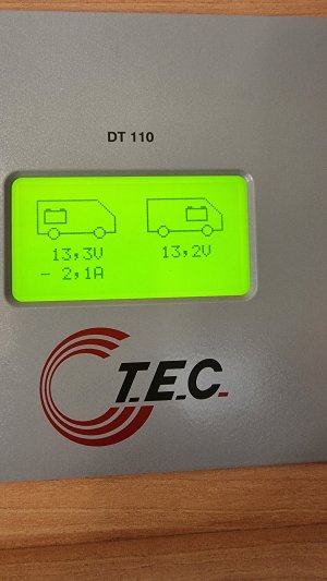

Min husbil är en 2008. När vi skulle iväg på vår sista resa för detta år så startade den inte.
Batterierna var fulladdad men startmotorn inte ens klickade.
Den gick igång med startkablar med tvekan. Lät den gå ett tag på tomgång för att göra nytt startförsök. Den var helt död men kontrollampor och belysning fungerade.
Sen efter ett tags funderande och rengöring av batteri polskor.. som var rena så gjorde jag en sista test.
Kopplade en startkabel i mororblocket till jord på karossen. Den startade direkt.
Utan extrajord död.
Orginaljordflätan sitter trångt till så den är svår att kontrollera men ser bra ut det lilla jag ser av den.
Drog en extrajord så startar den felfritt.noterade att utan extra jord så laddade den inte startbatteriet och tömde bodelens batteri. (Bild 1)

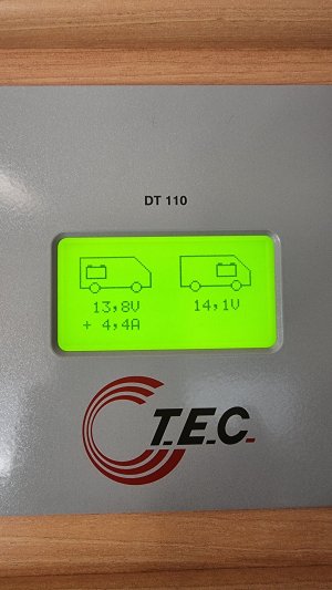

Med extra jord laddas starbatteriet och bodelen laddades, till en början med 12 ampere. (Bild 2)
Blev lite långt inlägg men om ni får startproblem testa om den går igång med en startkabel som extra jord kabel mellan motor och kaross.

Nere till vänster vid en balk o växellådan. Jag ser ca 2 cm av .in orginalfläta. Knappt synbar och omöjlig att skruva i. Dra en ny mellan torpedväggen och övre lyftpunkt motor. Se mina bilder i mektipset
