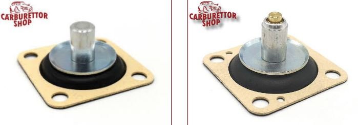

Vi köp av nytt accpumpmembran så finns det två varianter, det sitter en metallkolv/styrning på membranet som även den kan bråka (med oxidering) så kolven kärvar i sin "cylinder" i bakstycket som håller membranet. Det gör också att accpumpen inte kan "ladda om" och blir fattig med bränsle.
Modellerna är med eller utan den lilla fjädrande mässingspluppen på toppen av kolven till höger. Det brukar sitta en utan fjädrande plupp, men kolla först.

jag tog upp och kollade och det var utan mässingpluppen! men jag fick ett annat problem då jag tog bort membranet så låg det en mässinghylsa och en kula! jag förmodar att kula ska ligga i hylsan och att hylsan ska tryckas upp i hålet under ACCmunstycket! är det så? och vad heter munstycket som sitter innan för den elektriska tomgångs grejen? jag hittar inte den på misab och inte på länken som du skickade heller! häls Ruben

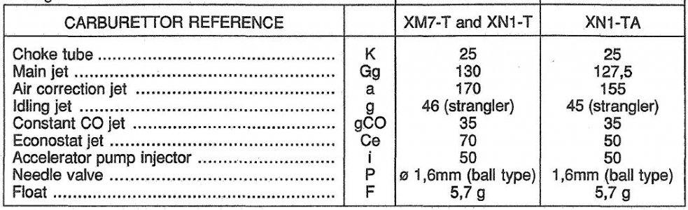

Munstycket finns inte ens med i en skiss på förgasaren som just visar alla munstycken i förgasaren i en Ducato rep. bok som jag har.
Det som jag har hittat för länge sedan om munstycket är det här namnet på troligen rätt munstycke.
Och Idling jet (strangler) som troligen härrör till strypningen som sker när solenoiden släpper Soleonid2.JPG
