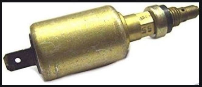

Och så det andra, och mycket riktigt, det finns inne i hålet när man skruvar ut solenoiden och brukar följa med ut. Om du ev. bara ser nålen så skall munstycket sitta kvar därinne lite synligt om du tittar in i hålet, om nu ingen har tappat bort det och ev. skruvat in lilla blandarskruven för att kompensera...... solenoiden funkar väl, så ingen har kompenserat för trasig solenoid med att plocka bort munstycket, njae. Men den borde få alldeles för mycket soppa då för det munstycket påverkas av blandarskruven på tomgång men används i huvudsak till mellanregistret på motorns varvtal och gör den största skillnaden på bilens gång (även utan extraktorgrenrör:p).
Minnet sviker lite men original så är munstycket 40 eller 45 d.v.s. 0,40 eller 0,45 m.m. och skall borras upp till max. 0,7 m.m. eller några hundradelar mindre typ 0,65 m.m.
Efter man borrat det munstycket så brukar tomgången bli hög så man brukar få vrida in lilla blandarskruven rätt mycket, för bränsleökningen behövs inte på tomgång utan i mellanregistret. Om ingen tidigare varit på blandarskruven så är den plomberad och då får man bända bort den så man kommer åt spåret i skruvskallen.
Jag hittar ingen bild i datorn men lyckades hitta en YouTube film där man faktiskt pillar med solenoiden och munstycket.
Det han visar är en ersättning för trasig solenoid som inte drar och då inte öppnar just munstycket det handlar om.
Det är viktigt att solenoiden eller ersättningen klämmer fast munstycket rejält samtidigt som en O-ring eller originaltätningen på soleoniden kläms och tätar mot förgasarhuset. I filmen visar han bara glipan där O-ringen skall sitta.
Kolla upp så du har munstycket till att börja med.
Hittade en bild. Här sitter munstycket kvar på solenoiden, bara att dra ut.

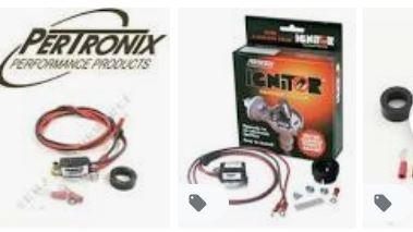

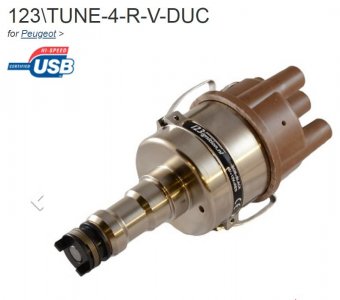

Brytarlöst tändsystem borde du redan ha i bilen, om inte så borde ev. någon ha monterat en fördelare från någon Peugeot personbil med brytarspetsar som reparation av trasig elektronik........ Det har jag faktiskt sett en gång. Fördelen då är man kan behålla den fördelaren om både mekanisk och vacuumtändförställningen fortfarande funkar och montera Pertronix ersättning för brytarspetsar. Det finns också helt nya kompletta elektroniska fördelare........ Men då svider det lite i plånboken men funkar troligen i evighet.
Eller......
Och så filmen.

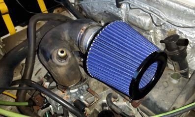

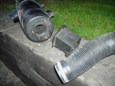

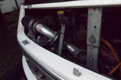

Det man också bör göra är att fixa till luftintaget/luftrenaren. Det finns mer än två modeller men du har troligen den stora svarta tuben ovanför ventilkåpan?? Problemet med den är att intaget av luft i änden på den är löjligt litet och funkar dåligt, särskilt om du har funktionen kvar som ställer om ett spjäll så den suger varmluft från grenröret på vintern. Man kan slakta sönder originalburken, såga upp hålet och montera ett större intag med större slang direkt i änden på tuben, eller få till något annat från eftermarknaden, men om man bara monterar en sådandär konisk luftrenare så kan det bli ett irriterande böööl om insugningsljudet.

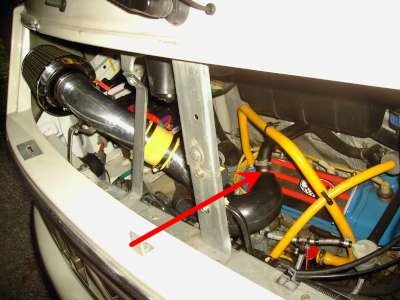

Samtidigt så bör man då göra ett större hål i i metallintaget som sitter på insugsslangen som slangen från vevhusventilationen sitter fast på. Hålet är för litet när inte luftburken håller mot så det är lagom att slå ner ex. en morakniv några gånger i hålet så man kan vika ner hålets kanter och göra det större helt enkelt.
Har ingen bild tyvärr, men pilen pekar på plåtnippeln som måste ha större hål än original för att suga tillräckligt med öppna luftfilter.

Ps. Hittade en annan bild på metallnippeln utan slang monterad och hålet som bör "fläkas" upp för bra ventillationssug.

Jo jag har den stora tuben! jag funderade på att sätta in ett sånt där sportfilter men jag var lite orolig för jag visste inte hur jag skulle göra för att få det bra! men med din förklaring ska jag nog få till det. Tack så mycket igen
