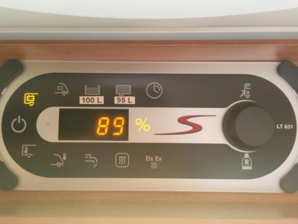

Jag har likadan Schaudt LT 631i vår HB LMC/Solifer 2015, när jag installerade solceller och SCHAUDT LRM 1218, så monterade jag dubbla AGM batterier (1 års skillnad i ålder) har inte sett några tendenser till problem med det.
Procent indikeringen som jag normalt inte tittar på så ofta, visar mellan 79-89% när jag kollat på den sista veckan, laddningen verkar upphöra vid ca 84-85% men % ökar ändå, skall låta 220 V vara inkopplad ytterligare ett par dagar så kanske det kan bli 100%
Man kan ju alltid skicka en fråga till den utmärkta kundsupporten Schaudt Gmbh elektronische Systeme für FreizeitmobileIMG_20180616_120218.jpg IMG_20180616_120215.jpg IMG_20180616_120211.jpg

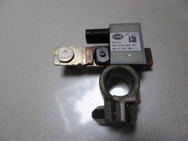

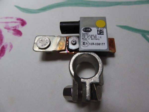

Vid närmare eftertanke så har jag bytt Hella sensorn, jag fick en ny vid besök på fabriken då jag talade med en supporttekniker om att jag tyckte att bo-batteriet "tömdes" väl fort (hade bara ett batteri och inga solpaneler då) Jag hade heller inte så mycket erfarenhet av elanläggningen, numera så stänger jag av med ett tryck på vredet på panelen (delar av schaudt bus kopplas från) när vi inte är i HB, laddning av batterier fungerar ändå.
Jag fick intrycket att det var mer eller mindre ett typfel som LMC borde tagit hand om:mad:
Övre bild den felaktiga, under den nya.Sensor Old small.jpg Sensor new small.jpg
