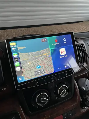

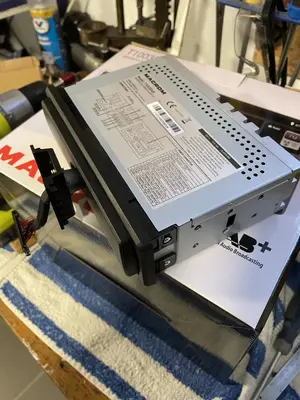

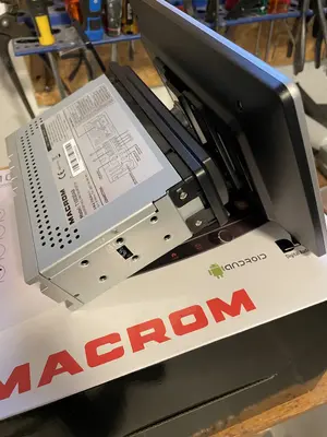

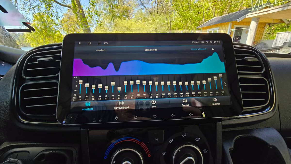

Efter mycket sökande så blev det en Macrom T1003DAB 10,1”. Köpte den på BRL under Black Friday för 3990kr.
    790,7 KB · Visningar: 34
    682,4 KB · Visningar: 31
    623,3 KB · Visningar: 30
    668,5 KB · Visningar: 31
