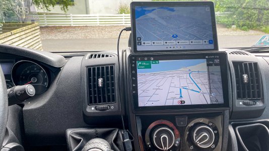

Spelaren har bl a 2 USB utag och kortplats för SIM-kort. Dessa hänger i kablar från baksidan av spelaren och tas med fördel ut genom den lilla luckan ovanför mugghållarna på Ducaton. Luckan sittaer bara med 2 skruvar.
Bilden visar Azom 10,33 tum med Lenovo 9 tum ovanför. På bilden är dock TomTom i Azom och Sygic i Lenovon. Hädanefter är det tvärtom.

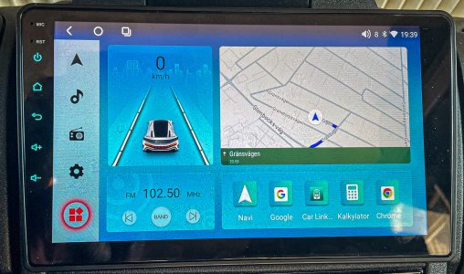

Så ser en av de förinstallerade startskärmarna ut.
Visa bilaga 240375
Visa bilaga 240376
