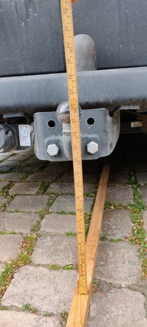

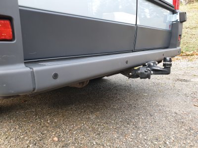

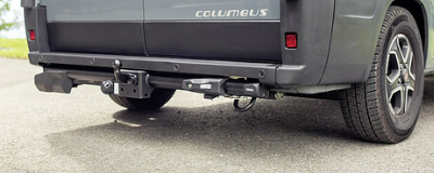

På den bild du visar sitter kroken skruvad i de två övre av de fyra hålen. Flyttar man ner kroken blir det bättre plats. Men det räcker kanske inte alltid i alla fall. Framför allt inte om man drar husvagn med säkerhetsdrag.
Min krok sitter i de nedre hålen och med enkel "handske" på släpet kan jag precis öppna dörrarna.

Vilken höjd sitter din dragkrokskula på?
Kulhandsken på släpvagnen som bilen drar. ska ligga 43 ±3.5 cm över marken.
PL 8
1.018
Helsingborg
31890

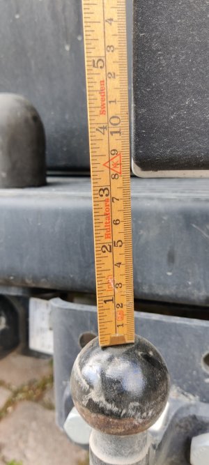

Bilen står just nu inte plant så jag kan inte mäta exakt. Men "syftning" ger osäkra 42 cm från mark till kulans överkant.
Och mellan kulans överkant och dörrens nederkant är det 8 cm.
