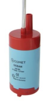

Jag skall öka på flödet lite i min tänkte jag och köpte en pump som tidigare verkat helt ok. för lite äldre mindre kranar m.m.
21 L/min och 1,5 bar i tryck, lite mer men inte överdrivet.

Jag tänkte att nu skall jag sjutton kolla skillnaden om pumpen blir kopplad så den går åt fel håll.
Jag tog enklaste varianten och höll bara pumpen nere i en hink full med vatten och utloppet på pumpen över vattenytan.
När vattnet sprutade så ändrade jag lite på vinkeln vid ca. 43° som visst skall vara vinkeln då både en kula ur ett vapen och en vattenstråle kommer som längst.
Det verkade lite dåligt tyckte jag och polvände kablarna.
En väldig skillnad och man hörde även att pumpen jobbade mer med vattnet.
Så resultatet av detta blev.
-Felvänd rotation på pumpen: Vattnet sprutade lite fladdrigt ca. 1,3 meter innan det gick ner i gruset.
-Med rätt rotation på pumpen: Vattnet sprutade med lite mer kraft och "jobbande" pump ca. 2,7 meter innan det gick ner i gruset.
Så det gäller att kolla upp riktningen på pumpen helst innan montering för enkelhetens skull. För inte bara flödet utan också trycket minskar ju när "turbinhjulet" snurrar åt fel håll.

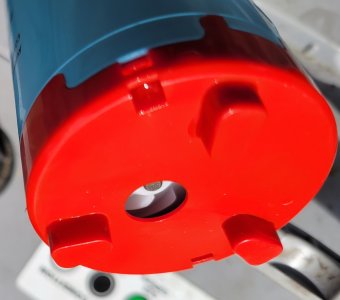

I de här pumparna som inte är täta i utrymmet inne vid "turbinhjulet" (så att det funkar med att leverera olika vattenmängd utan att motorn behöver saktar ner och må dåligt) så ser man varför de pumpar bättre åt ett håll för "skovlarna" säkert tio st. har en böj vid intaget så att det uppstår ett bättre sug vid intaget i botten som sedan skyfflar iväg vattnet, och effekten på själva "skovlarna" dämpas betydligt när de inte "hämtar in" vattnet med böjen när de går baklänges.
Jag fick till ett foto som visar att "skovlarna" på "turbinhjulet" (eller vad de riktiga namnen är ??) är böjda för att suga bra och kasta vattnet utåt väggarna i utrymmet (när motorn går åt rätt håll) samt det är lätt att förstå att det inte pumpar lika bra när pumpen går åt fel håll.
Man ser också att det glipar rätt mycket till väggen i utrymmet så att vattnet inte tvingas ut i slangarna om ex. en kran bara är lite öppen och bara kan släppa ut 1L. av de 21L. som pumpen kan leverera i minuten, men motorn snurrar på ändå utan mycket större påfrestning, och trycket hålls vid ungefärligt max utlovat tryck.
