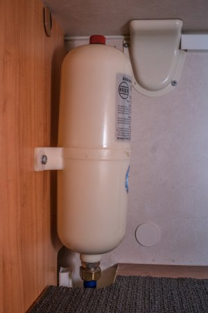

Av bilden att döma så är hålet i T-kopplingen som går in i kärlet ganska litet. Det är därför som vattnet inte kunde rinna ut samtidigt som luft skall komma in.
Jag har ett sådant här kärl:
Lägg märke till att T-kopplingen är utbytt mot en enkel koppling med rör/slang ner till ordinarie vattenledning. Kärlet sitter i ett skåp uppe under taket. Den röda pluppen som syns på toppen av kärlet är en gängad propp med tätningspackning. När kärlet börjar bli fullt av vatten efter en tids användning, eller vid tömning av allt vatten inför vinterförvaring, behöver jag bara stänga pumpen, öppna den röda proppen och öppna en kallvattenkran. Vattnet i kärlet rinner då ut varefter jag stänger kranen, drar åt proppen och startar pumpen. Mycket enkelt.
//Michael, medlem
