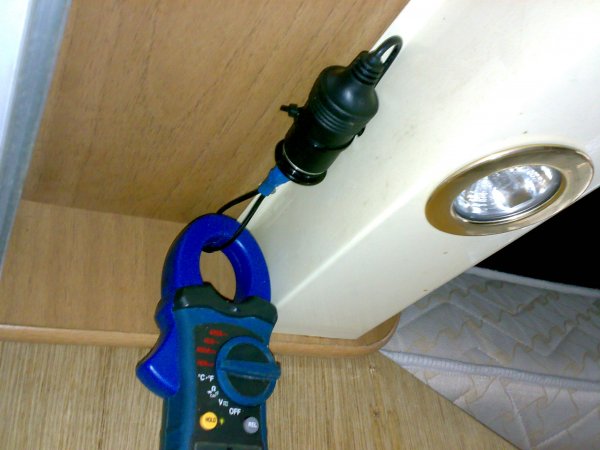

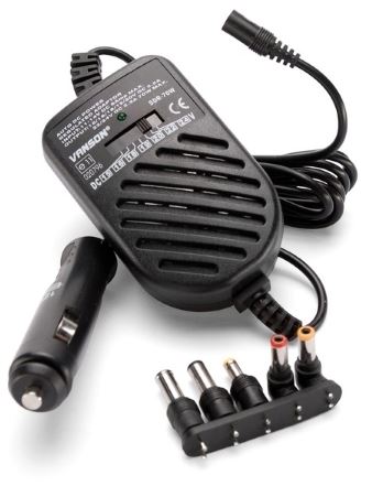

Jag hade en omvandlare liggande, se inlägg 3-4 i denna tråd.
Mätte upp output med en digital multimeter, det gav följande resultat.
Första värdet är inställningsläget på enheten, det andra värdet är uppmätt output.
1,5V 1,85V
3V 3,26V
4,5V 4,84V
6V 6,56V
7,5V 8V
9V 9,5V
Har en Dovado Tiny och den är märkt med 5V, 2A.
Med 4,84V, 1,5A ut från omvandlaren så testade jag och den fungerar på den inställningen.
Det innebär att när vi är på resa så kommer jag att flytta ut den i husbilen för att där köra den som WIFI-router.
