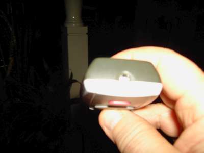

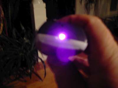

Ingela&Mats.
Om fjärrkontrollen inte fungerar och det är en IR-fjärr då kan du kolla om det kommer några IR-pulser ur den genom att titta på den med en digitalkamera. Sensorn i kameran ser nämnligen ända ner i IR-området till skillnad mot det mänskliga ögat! Kommer det pulser ur den när man trycker på någon knapp är den troligen hel men kommer ingen är den defenitivt kass. Kolla isålall lödningarna till IR-dioderna (längst fram som sänder ut IR-ljuset) och batterihållare med anslutningar!
Kolla med kameran på en fjärrkontroll till något annat som du vet fungerar.
// Göte J

Sv: Dmtech tv
Tackar så mycket Göte J. Var dag lär man sig något nytt :).
Lyckades "fånga" det för människoögat osynliga blinket på andra skottet.
JANKRO.

När det gäller fjärrkontrollen finns det ett enkelt sätt att kontrollera om den fungerar.
Rikta dioden framme på fjärrkontrollen mot en kamera och tryck på en knapp samtidigt som du tittar in i kamerans lcd display då ser du om den fungerar oftast ett blinkade ljus.
Ser du ljus så är fjärrkontrollen förmodligen hel och då ligger felet i ir mottagaren i din tv.
Det KAN även vara ett fel i fjärrkontrollens processor som gör att den skickar fel signaler men det är ett mycket sällsynt fel ( har haft 1st på en Grundig )
Mvh Michael Rudolfsson
