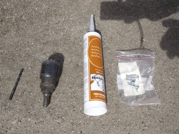

Har monterat genom taket på två husbilar, en med tak av tunn aluminiumplåt överst och den andra har tak av polyesterplast.
Båda gångerna använde jag ett vanligt träborr på 25 mm och en sladdlös borrmaskin.
Placerade antennen så att nedgående röret hamnade i garderoben och tätade med butyltätning efter rekomendation av husbilsreparatör. (Biltema 36-4801 pris 34,90:-)

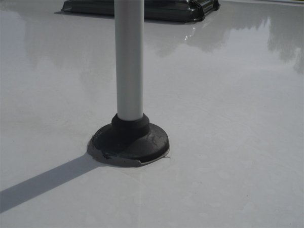

I dag så tog jag mod till mig o monterade antennen,:) mätte ut i garderobstaket med hjälp av stången som skulle igenom taket, fick sätta den så långt ifrån ytterväggen som möjligt i garderoben, så att så lite som möjligt av antennen stack utan för vägglivet på utsidan, borrade med ett 6mm borr underifrån o upp ( mot wc väggen i fall oturen skulle vara framme o något som hakar tag i antennen när man kör i färdrikningen så att nedre delen av stången kan röra sig ut i garderoben) tog sedan en hålsåg lika stor som stången o borrade uppifrån o ner, kletade på betylgummi på stosen o skruvade fast o sedan på med gummidamasken.
