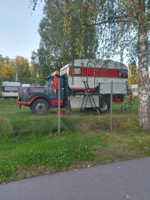

Undrar hur mycket den här får lasta.
    3,8 MB · Visningar: 40
