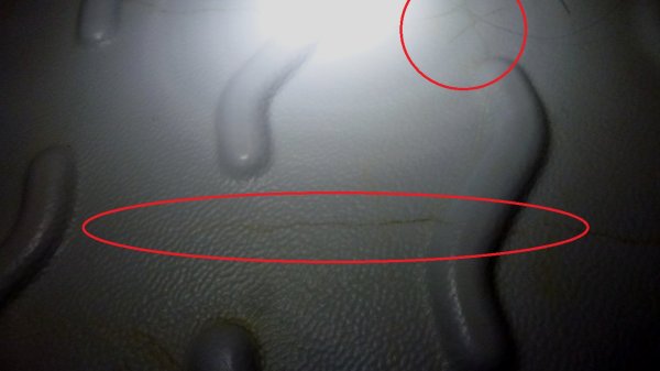

Jaha då får jag också ställa mig i den lista som säkert handlar om det vanligaste felet i en husbil..... sprucket duschgolv :yes:
I dag när jag skulle rengöra duschen så tog jag på mig mina glasögon... tänkte vara lite extra noga i dag....men se det skulle jag inte ha gjort..:swoon:
Efter flera minuters skrubbande.... började jag undra varför de mörka linjer i duschgolvet inte går bort... även om jag har +2,5 i glasögon så tyckte jag att det såg ut som hårstrån.... så jag tog fram kameran.... och då kan jag lätt förstora bilden... då såg jag till min förskräckelse att där fanns flera små sprickor i golvet... shitt.! vad vill han där uppe nu ge mig för signal med detta....för inte fan beror det på att jag duschar varje dag....nä däremot har jag drabbats av en förbannelse som så många andra goda husbilsägare har drabbats av...det är husbilstillverkarnas dåliga arbeten/material val som drabbar oss....än en gång.:twitcy:
Så jag läste lite här på Hbk. och hittade många kloka lösningar... som husbilstillverkaren också borde ha tagit till sig.....

Jag tror du kan kontakta en firma som gör reklam på bilar. Det har tjock plastfilm som du kan sätta själv på duschgolvet

Tråkigt att dusch golven är av dålig kvalitet. Ser ut att vara på flera marken som har dålig plastmaterial då det är flera som har problemet. Är nu i Frankrike och fått ett hål på 2 x 5 cm där dusch väggen skall glida fram. Har därför varit och fått tag på expoxy plast o glasfiber och skall förska laga hålet. :mad:

Själv drabbad 2 ggr gamla bilen , 1 gången reperation på garanti. Andra gången ville jag inte till hög kostnad sätta in dessa "engångs" golv.
Samma konstruktion ger ju samma problem igen!
Jag la marinplywood i botten och byggde upp fall , sedan fick en golvläggare klistra och svetsa in ett plastgolv.
Problemet löst!

Även jag ville ha golvet bättre än original när jag började tvivla på hållfastheten. se inlägg 10 i denna länk http://www.husbilsklubben.se/forums/posts/727303
Visserligen har det inte gått mer än några månader sedan jag fick detta arbete utfört men jag har gott hopp om att golvet skall hålla bilen ut. Stabilt och i mina ögon snyggare än original.
Man kan undra varför fabrikanterna snålar på denna detalj. Jag såg flera bilar i klassen över 100' € inne för renovering av duschgolven hos Fromm Duschwannen.

Hej Aake... Jag ringde i dag företaget Wagner.... sprecen mit der verkaufer.... och dessa produkter är mycket starkare än originalet.... det är inte termoplast i duschgolven.... så nu vet ni det.... men tyvärr så skickar de inte varorna...shiit.... :swoon:
Efter att jag postat detta inlägg ringde jag en vän i Hamburg... de kommer ner till Kreta i september... och är villiga att ta med duschgolvet...

Så nu är det bara att ta det lugnt och njuta av dagen.... min lösning för stunden blev .... lite crazzy glue över sprickorna.... så får vi hoppas att det håller tills det nya golvet kommer..... Jag vet hur ena sprickan, den uppe i hörnet på fotot kom till.... jag använde duschen..... och råkade tappa schampoflaskan.... Som jag ser det så är ju mycket av det material som husbilstillverkarna sätter in i husbilen....tydligen... INTE TILL FÖR ATT ANVÄNDAS.... ... tydligen så har husbilstillverkarna inte heller lyssnat på Povel Ramel.... var är tvålen broder.....att tappa tvålen i en husbilsdusch kan få katastrofala följder...:twitcy::

Jag tror inte att "crazy glue" håller. Ta en limpistol, en sådan där som värms upp, och täta sprickorna. Såga sedan till en bit marinplywood så den passar i duschkaret så avlastar du "skarvarna" och fördelar vikten över hela ytan.

Ja!!!.... då fick jag ett svar från Wagner i Tyskland..... de tillverkar inte den storleken på duschgolv som jag har i husbilen (700x620mm).... Och om jag hittar plastfilm här på Kreta så vågar jag nog inte ta på mig jobbet att "filma" duschgolvet.... så nu är där bara två lösningar.... ett hoppas på att crazy glue håller, det har i vart fall bränt in sig rejält i plasten.....två att plasta ett nytt duschgolv i polyester,... polyester och fibermatta är lätt att få tag på här.... problemet är bara att jag inte gillar att jobba med materialet...för det kommer att klia i kroppen hela natten:swoon: .....

Du har bytt ut halva botten på en sida, på stranden i Kamares för tre år sedan. Skulle en duschbotten var något problem för dig? :D Du vet hur det är, du har ju en Hobby i dubbel bemärkelse!
Lite goda råd kan du dock få av en kompis.
Det finns tre problem med din "plastning".
1 Du bygger in det gamla dåliga "skit" plastkaret.
2 Antihalk-räfflorna gör det svårt att "plasta" snyggt.
3 Sannolikt fäster varken polyester- eller epoxiplast på underlaget.
Mitt förslag är att riva ut det gamla plastkaret helt. Det är endå gammal skitplast som inte tål UVljus och sannolikt håller på att sönderfalla helt. Det är rejält missfärgat eller hur?
Lägg nytt golv i marinplywood med goda stödytor under, där dina stora fötter belastar golvet och med god fall mot avloppet.
"Plasta" sedan med vävd glasfiber roving (WR) i polyester eller bättre med epoxiplast.
Alternativt som i inlägg 5; limma och svetsa badrumsgolvmatta.
Självklart skall det nya karet ha en stående kant ca. 10 cm runtom.

På plywooden kan du lägga glasfiber i tätmembran. Så som de bygger proffsiga badrum i Sverige. Sedan lägger du glasmosaik istället för klinkers och fogar som vanligt. Använt vattenglas för fogtätning. Fan vad snyggt det kommer att bli! Så har jag faktiskt i vår segelbåt!

Glaskeramik är inte tung, ca. 6 Kg/kvm. Det går att lägga direkt på polyester-/epoxi- mättade glasfiberväven innan den börjar härda. Glaskeramikbitarna ligger redan limmade på en glasfibermatta ca. 30x30cm. Foga och täta fogen med vattenglas (natriumsilikat). Busenkelt för en skicklig kakelsättare som du!

tror att det kan vara svårt att hitta vattenglas här nere.... och tror du inte att det kan bli svårt att göra runda innerhörn med glaskeramiken.?
Istället för vattenglas finns det andra fogtätande medel t.ex. vax. Det kommer inga stora mängder vatten i fogen, det är ju tätt under! Glaskeramik går att skära/slipa med kakelskiva i flex. Men visst, är det de svåraste momentet!:)
