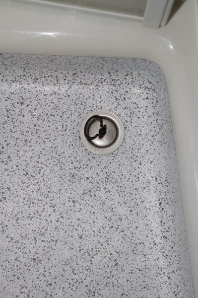

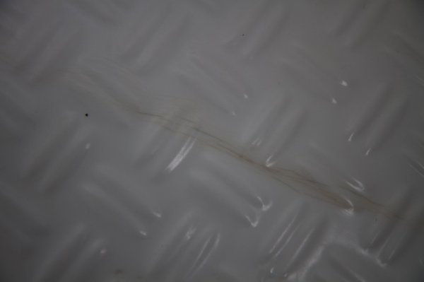

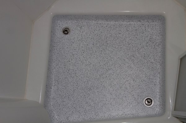

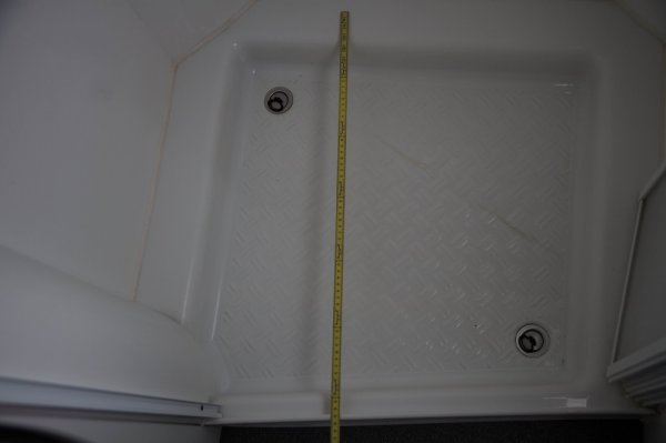

Åter hemma efter en tur ner till södra Tyskland där jag passade på att låta renovera duschkaret.
I nr 2 av Promobil 2015 finns en översiktlig artikel om reparation och renovering av duschkar och utifrån denna så tog jag kontakt med företaget Fromm Design-Modellbau i Reutlingen (några mil söder om Stuttgart).
Visserligen har jag genom åren på egen hand lagat diverse skador på både båtar och husbilars glasfiberkarosser, men detta med duschkaret kändes som ett alltför delikat uppdrag för en dåligt tränad amatör; man vill ha hygienutrymmet minst lika bra som nytt. Duschgolvet hade blivit lite missfärgat och det hade uppstått små ytliga sprickor. Inget läckage men missprydande och på sikt hotfullt.
Här ett par bilder på golvet före åtgärd:
Här bilder efter åtgärd:
Herr Fromm laminerade golvet med 5 lager glasfibermattor och han lämnar fem års garanti. Hitintills inga reklamationer efter flera års erfarenhet och han åtgärdar mer än 200 duschgolv per år. Ett mycket prydligt arbete som känns stabilt och rejält och jag är helt nöjd. Arbetet tog lite drygt två dygn, en väntetid som lämpligen tillbringas på Gasthof Adler i Reutlingen (inte minst för det verkligt berömvärda kökets skull!).
Mer info på begäran!
