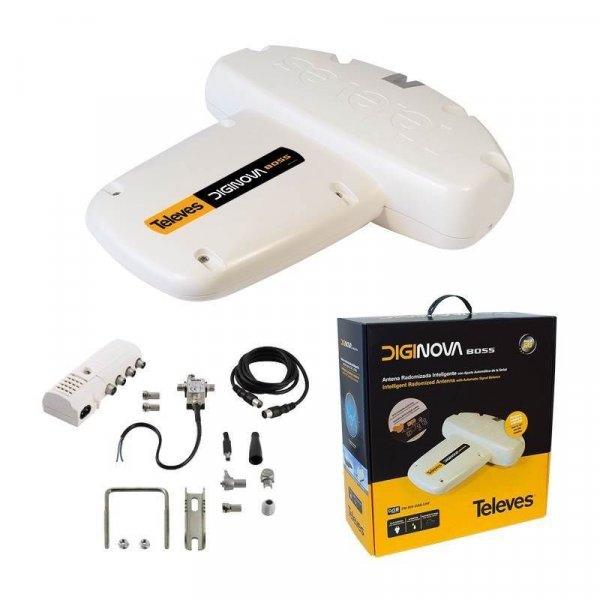

Det verkar inte som att det följer någon förstärkare med i priset.
Så här ser ett komplett paket ut.
Bennie
    42,7 KB · Visningar: 33
Dethleffskvalite
3.543
Lomma
1035
Sv: Den optimala kombiantennen, finns den?
Är det denna då man skall investera i? TELEVES DIGINOVA High Gain BOSS-TECH *LTE* | eBay
Något mer man behöver?
Det är en bra antenn, även om det inte visas i nästa inlägg så är där nog koaxialkabel med i kartongen.
Bennie
Har du läst mitt inlägg 31 i denna tråden? Titta på din bild och se om du hittar den lilla vita lådan i mitt inlägg. Den skall du inte använda. Se till att utomhusdelen får 12-24V DC via settop box, TV eller spänningsinmatare (silverfärgade saken med en bit sladd) då där är aktiva delar i utomhusdelen.
