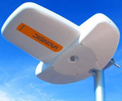

OK, nu köpte vi en "bra" TV enligt vad som skrevs här på forumet (vad annars?) och nu är det dags att skaffa en bra antenn. TV'n fungerar utmärkt på kabelnätet (har testat den i hemmiljö), inställningar, färger & kontrasten är helt OK, men hur funkar den på resan mellan olika platser & länder?
Min fråga är: vad kan du/ni ge oss för tipps för en "bra" TV antenn?
Behöver vi tänka på att den ska vara monterad på en teleskopmast, eller räcker det med takmontering? Skall den ha 12v förstärkare...? Har läst en hel del om det men vill gärna höra några synpunkter från verkligheten. Vår favorit hittills är Triax UFO 150 LTE (med 12 v förstärkare). Inga paraboler tack, det har vi tyvärr inte plats till...
Tack på förhand : )
Lars o Annica

Denna antenn har vi på vår bil, när vi bytte bil för ett år sedan var jag ganska säker på att få byta denna antenn som satt monterad. Då vi hade haft en på vår tidigare bil bil från kjell o company som fungerade riktigt bra ville jag ha en likadan igen men efter en säsong har jag inte funnit anledning till byte då denna fungerar minst lika bra och kostar bara en tredjedel.

Då får det bli en DigiNova för vår del också! Tack för alla tips & god fortsättning på det Nya... : )
/R&M
DigiNova Boss:
/R&M
DigiNova Boss:
Visa bilaga 93826
Vill du ha en rundstrålande variant så heter den Televe' OMNINOVA Boss, har min tredje sån o är helnöjd.

TACK Claes 105, tänkte inte på att en rundstrålande kanske är mer lämpad för HB vilket bekräftades av säljaren. Hans kommentar var att "vill man slippa "huvudvärk" (slippa vrida & vända på masten), då ska man välja rundstrålande antenn". Jag håller med om det eftersom man vet aldrig i vilken riktning man parkerat dagen efter. En riktantenn (något billigare) passar kanske bättre för husvagnar...
Hur som helst, dagens köp av OMNINOVA Boss blev en höjdare efter ett test inomhus bland 4 (betong) väggar. Resultatet är häpnande, snäppet över den optiska bredbands-kabel som vi prenumererar på.
Även 22" TV vi köpte i mellandagarna (med lite rabatt), som vi blev tipsade om här på HBK blev en höjdare, så nu är vi mer än nöjda! Helt suveränt!!!
Det kostar lite x-tra, men vadå, vad mer ska vi spara pengar till? Nu får det vara nog med sparandet, nu drar vi till vårt "sista äventyr" i jakten på en värdig livskvalitet på ålderns sista resa med ett leende på läpparna. Tack för alla tips!
