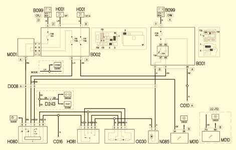

Någon som vet om kablarna och deras färgbeteckning?
Elschema?
Kanske nedanstående hjälper. Facelift 1 kom ungefär 2012 tror jag och det gjordes en del ändringar i det elektriska då, men kanske inte för kupéfläkten. Schemat är nog tidigare.
Fläkt: N085
Fläktreglage: H081
Fläktmotstånd: O030
NZ: svart/lila, H: grå, HN: grå/svart, BN: vit/svart, N: svart, A: blå

Det skulle i princip kunna varas lätt att koppla upp en electronisk styrenhet,
MEN jag har AC också och den är påverkad av fläktens läge alt. värmeinställningen. Hade jag bara elschemat för fläkt AC-knapp o värmeläge skulle det gå att ordna (ev.)

Fick för några dagar sedan Vredkontakt och Motståndsenhet. Tack vare kopplingsschema som Kawamal visat upp, kunde jag koppla in motståndsenheten. En elmekaniker i södra England gjorde en provisorisk koppling så att vi hade fläkt och AC på resan.
