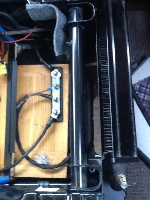

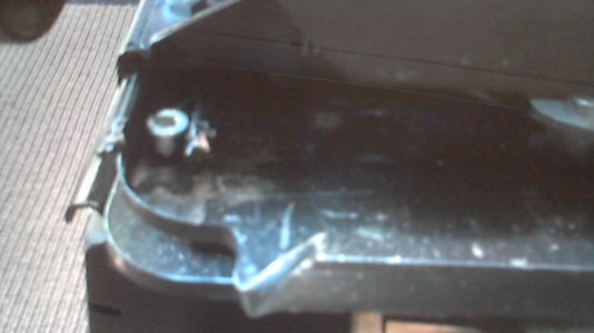

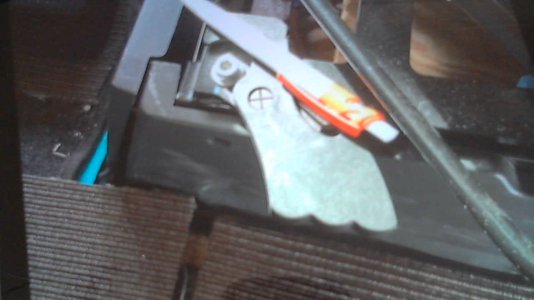

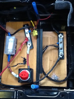

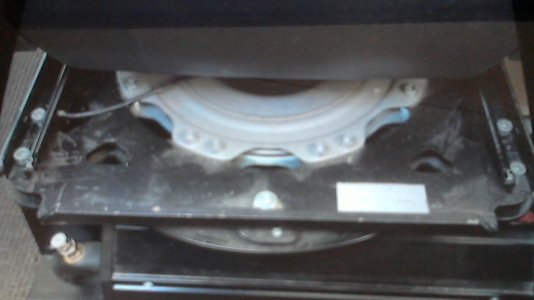

Finns det någon här som har demonterat passagerarstolen för att komma åt bodelsbatterierna bättre.
Jag har lossat skenan som sitter med 4-5 insexskruvar men sen vet jag inte mer vad som man måste lossa. Sitter en mutter mitt under stolen, se bild 2, som jag gissar att jag måste demontera. Sen är det några bultar till som jag är osäker på om jag ska ta bort Bild 1 och Bild 3. Det är en Dethleffs Globetrotter 7850 2013.

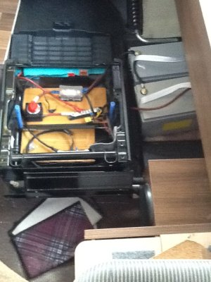

.hej
så här ser underredet ut på min stol 2013 . stolen har s-beltet i stolen. jag tar bort 1 bult fram varsin sida. och två bak varsin sida. då är stolen löss och kan lyfta eller tippa fram. på min sitter en gul koppling den kopplar jag bort. Det kan vara trångt att ta bort bulten så jag tar med en polygrip och lossar . Har batteriet i en låda nere i fotsteget.

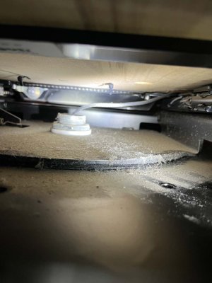

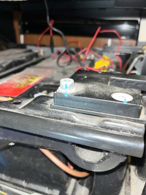

Okej, jag har inga bultar fram på min. Det som finns är dom i bifogad bild, bild_4.jpg och dom skruvarna under. Tror det är 5 eller 6 st i den runda skenan på denna bilden.

hej
Tror att det är snurrunderedet på bild . om du vrider stolen följer inte plattan med . Om du drar fram stolen så syns kanske skenan fäste med bultar. Bild 1 är stolen framskuten och då syns bultarna nästa är tillbaka

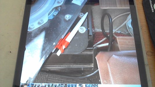

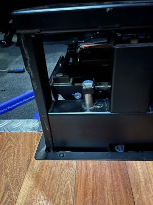

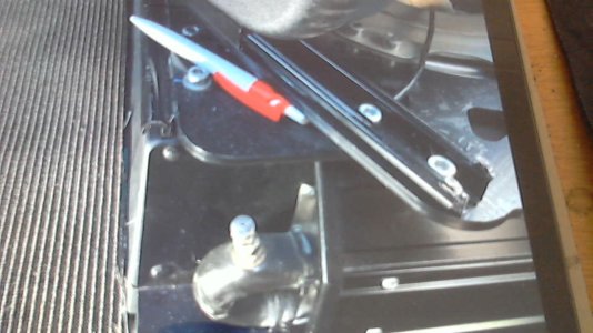

hej
har tagit nya bilder där stolen är vriden kolla där pennan ligger där är mina bultar som tar bort hela stolen. Första bild är v- bak två st bultar den är svår prova med polygrip vid pennan nästa är v -fram och höger bak finns höger fram totalt 6 bultar

pelle_andersson
107
Umeå
36268
hej
Ser inte ut att vara likadan stol.
