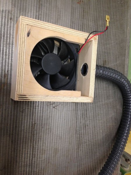

Bilderna visar inte min installation men den är i stort sett identisk. Slangen är mycket kraftig och kan inte böjas.
Håller på att bygga om och byta ut fläkten till en 90mm datorfläkt för att testa om det blir bättre. Ickeförstörande prov :)

Gjort lite tester med datorfläkt. Lurigt att få ett bra flöde eftersom den är avpassad för att skyffla stora volymer och här behövs mer tryck istället. Blir det för snävt med locket för nära fläkten så kan den gå från att vara axialfläkt till att fungera som tangentialfläkt och blåsa luften åt fel håll. Fläkten jag vill ha, 40mm med hög effekt och bra tryck kostar 365:- + moms !!!!

Trodde du att fläkten på bilden skulle suga eller trycka luft via den slangen eller har jag missat något?

Fläkten skulle suga i slangen samt ersätta ordinarie Sog-fläkt visad på tidigare bilder. Men är som sagt bara en testrigg som varierades i utförande och jämfördes med ordinarie fläkt.

Nää, aerodynamik är inte lätt men testerna gav en del. Hänvisade till en mindre fläkt från Elfa som troligen kan öka flödet. Den är bara 40mm vs den testades 90mm och skulle kunna installeras snyggt med böjda rörkrökar för att få en laminär strömning.

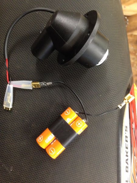

Gjort några tester. Rök från pyrande tändsticka som mätinstrument. Ordentligt mycket varmare på toaletten än ute. Hittade inget fel.
Jämfört med en ny original SOG-fläkt och den suger lika bra/dåligt som min.
Provat med nedan turbotillsats, lite bättre fart blir det med 3V högre spänning.
