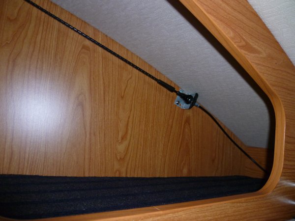

Hade samma problem i vår Rimor.
Testade att montera en standard (Biltema) antenn upptill i vänster övre förvaringsutrymme.
Mottagningen blev klart bättre.
    4 MB · Visningar: 42

Sv: Dålig radiomottagning...
Ah, smart placering!
Det får väl bli nåt sånt kanske.
Man kan väl utgå från att ni har samma antenn som vi, så då är den väl inte bra helt enkelt.
Det ár ingen smart placering av en antenn för radiomottagning.
1 Antennen sitter utan jodning, bara en liten plátbit
2 Den sitter inne i en husbil med plát som skärmar bort radiovágor
3 Den sitter längs med en plát som skärmar antennen.
En Antenn bör sitta fritt ávanför plát och jordad, dessutom bör en FM antenn sitta med en lutning av 45º för att ge bäst mottagning av horisontella vertikala och cirkulära radiosándare.
Den sitter i "näbben" = ingen plåt.
Jorda den är ju ganska enkelt, även om jag inte kan tänka mig att det behövs för mottagningsförmågan. Ska vara för avstörning då kanske.
Att den sitter i fel vinkel har väl inte heller så vansinnigt stor betydelse, jag tror det kompenseras av att den är ganska lång.
Hur som helst så fungerar det ju tydligen... :rolleyes:
Jo visst.
Men eftersom jag som sagt inte vill göra hål i varken plåt/kaross eller bodel så är det ju inte ett alternativ. Jag provar tywes förslag som ju uppenbarligen funkar bättre än det som sitter där nu.
