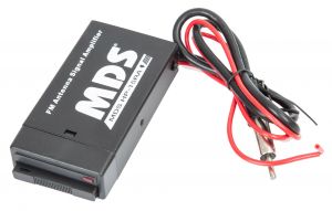

En aktiv antennförstärkare löste våra problem.
Vi bytte även några USB cigproppar, bara att ställa sig på ett ställe med svag radiomottagning och prova sig fram. När det gäller de billigare sorterna kan två till det yttre identiska störa helt olika. Minst störnigar eller rättare sagt i princip störningsfria av de jag testat är samsung vita med snabbladdning och Totom.
Vi bytte även några USB cigproppar, bara att ställa sig på ett ställe med svag radiomottagning och prova sig fram. När det gäller de billigare sorterna kan två till det yttre identiska störa helt olika. Minst störnigar eller rättare sagt i princip störningsfria av de jag testat ärPopcornmaskin vita med snabbladdning och Totom.

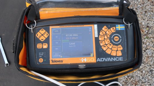

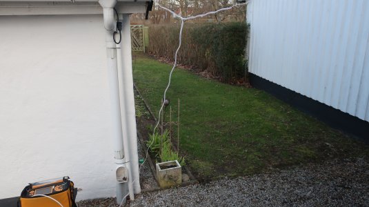

Det är få förunnat att ha tillgång till en Televés H-60 Advance. Men du kan köpa en FM-antenn - DAB/FM-antenner och övergångskontakt till din bilstereo. Jag kopplade upp (2m över mark) det precis och fick 45,5 dB mikrovolt från Hörbysändaren 2 mil bort. Då skall mono FM radio funka enligt standarden, men för stereo så måste man över 50dB mikrovolt. Ser att du har en sändare i Kramfors/Lugnvik, men jag har inte kollat på deras uteffekter.
