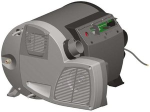

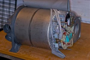

Värmaren är en Truma 6E som jag har problem med som luktar bränt när man kör enbart VVB. När jag besökte en verkstad ang. problemet med lukten fick jag uppfattningen att detta var ett generellt problem för denna Truma.
Beteckningen kanske inte säger exakt model och årgång.
Men här några bilder.
Jag kan passa på att nämna att den övre lilla fläkten på gaveln som kyler EL-komponenter tenderar att samla damm med risk att den stannar
och dessa komponenter blir överhettade. Lätt att lossa plastgallret och försiktigt ta en fin pensel och dammsugare. En droppe fin olja på fläktaxel skadar inte när man ändå har gallret borta.
När vi köpte husbilen så fick denna fläkt stå för ett dåligt städat utrymme efter tillverkningen .......träspån efter hålupptagningar i fläkten.
Den större fläkten är det bättre fart på så här samlas inget.
