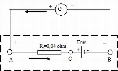

Det är tre storheter som bestämmer storleken av den ström som laddar batteriet i ett visst ögonblick.
Det är den spänning som generatorn ger.
Det är batteriets inre motstånd eller resistans
Det är batteriets laddningstillstånd.
Med laddningstillstånd avses batteriets Ems (Elektromotorisk spänning, tidigare kallad Elektromotorisk kraft, Emk). Ems är den spänning man mäter mellan polerna när batteriet är obelastat. Figuren nedan visar batteriet med pluspolen A och minuspolen B. Vi tänker oss batteriet bestående av en ideal cell med en plus och en minuspol och ett inre motstånd med resistansen Ri.
Om vi inte har något kopplat till polerna så går ju ingen ström genom det inre motståndet och polspänningen = Ems.
Fig 1

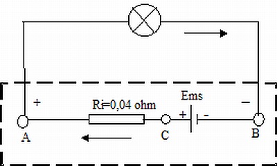

Om vi kopplar in en belastning så går en ström ut genom plusspolen och runt enligt pilarna. När strömmen går genom motståndet Ri så uppstår en spänning över motståndet. Spänningen kan man beräkna med Ohms lag U=R*I. Om strömmen är 10 A så blir U=0,04*10 V = 0.4 V. Det betyder att om Ems=12,8 V så blir polspänningen U= 12,8 V- 0,4 V = 12,4 V. Polspänningen sjunker vid belastning därför att potentialen, spänningen mellan en punkt och jord, minskar i strömmens riktning i ett motstånd.
Fig 2
Nu tänker vi oss att vi kopplar in en generator/laddare till batteriet enligt figuren. Om generatorns spänning är lika med batteriets Ems så händer inget, men om generatorns spänning är högre så kommer det att gå en ström in genom pluspolen och runt i kretsen enligt figuren. När strömmen passerar Ri så uppkommer en spänning över Ri som kan beräknas med Ohms lag U = R*I. Summan av denna spänning och batteriets EMS är lika med polspänningen, dvs generatorns spänning.

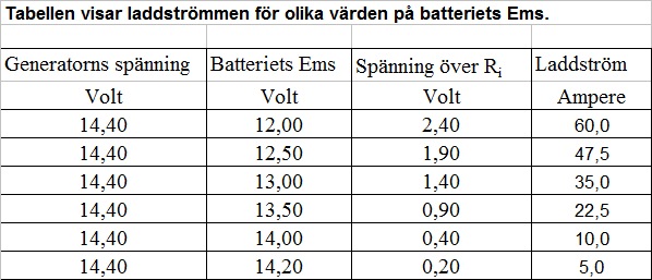

Nu kommer lite siffror. Generatorns spänning är 14,4 V och batteriets Ems = 12,0 V. Då blir spänningen över Ri = 14,4 V - 12,0 V = 2,4 V. Vi kan räkna ut strömmen genom batteriet genom att räkna ut strömmen genom Ri med Ohms lag. I = U/R = 2,4 V/0,04 ohm = 60 A. Batteriet laddas med 60 A under förutsättning att generatorn kan leverera den strömmen. Men strömmen blir inte större med en generator som kan leverera 500 A. Laddningen går inte fortare om man kopplar om kylskåpet från el till gas om generatorns kapacitet räcker till.
tabell 1

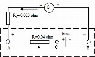

Långa ledningarna till batteriet försämrar laddningen. I figur 3 finns ett motstånd Ry som symboliserar resistansen i ledningarna. Vi kan beräkna laddströmmen på samma enkla sätt genom att använda summan av Ri och Ry . En 8 m (4 m mellan batteri och generator) lång kabel med arean 6 mm2 har resistansen 0,023 ohm.

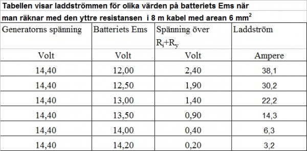

Tabell 2
I tabellen ser vi att strömmen minskar kraftigt på grund av spänningsfallet i kabeln. Dubbla kabelarean halverar spänningsfallet. DC - DC laddare är nog ännu bättre eftersom den kompenserar spänningsfallet genom att öka spänningen.
Vi ser alltså att det som påverkar laddströmmen är spänningen över batteriets poler och batteriets inre resistans. Den inre resistansen kan vi inte göra något åt annat än genom att skaffa batteri med större kapacitet eller parallellkoppla två eller flera batterier. Två lika parallellkopplade tar ju emot dubbelt så stor laddning som ett gör på samma tid.
Eftersom laddströmmen är stor i början så kommer Ems att öka snabbt och strömmen minskar då också snabbt. Inte mycket att göra något åt när det gäller en generator, den kan ju inte jobba med flera steg som en laddare kan.

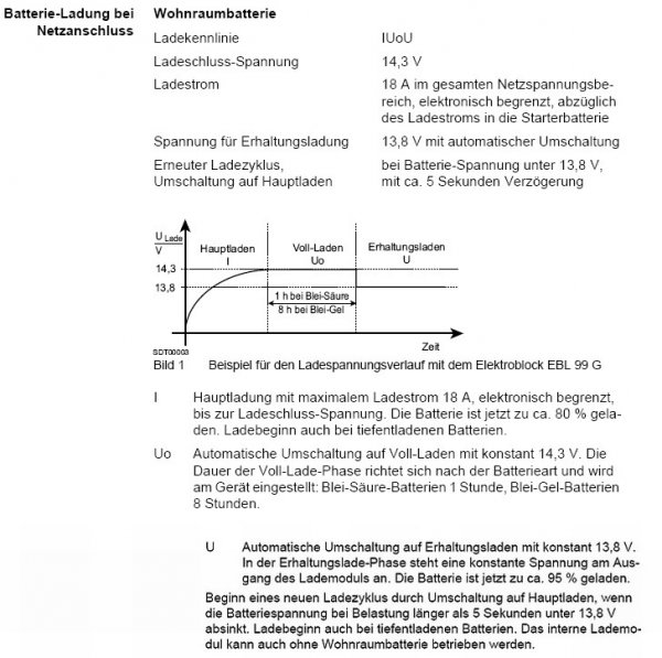

Apropå laddning, vad har ni för åsikter om Gel kontra syrabatterier i bodelen?
Är det så att ett syrabatteri tar åt sig mer och snabbare laddning än ett gel?
I min Dethleffsbok står det att:
Laddningsslutspänning (fulladdning) 14,3 volt
1 timme vid bly-syra-batteri
8 timmar vid bly-gel-batteri
Varför sätter man i så fall in gelbatterier i en husbil som förbrukar ganska mycket och vill ha så snabb återladdning som möjligt?

Beträffande laddning av gel-batteri så hittade jag i manualen till Schaudt´s EBL en laddningskurva som visar att det är det andra steget av laddningen som tar 8 timmar för gel-batterier och en timme för batterier med syra i flytande form. Det kanske är större inre motstånd i gel-batterier - jobbigare för jonerna att simma i gele.
Fördelen med gel-batteri ska vara att de tål många och djupa ur- och upp-laddningar.
Här är en länk till "Batterikunskap" BATTERIKUNSKAP | Exide Technologies, batterier och laddare
och här är sidan från Schaudt´s manual.
