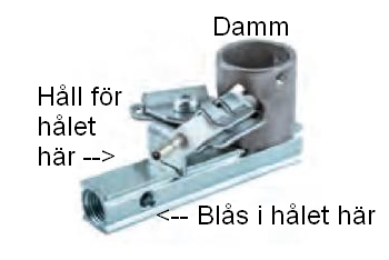

Ser brännaren ut som bilden i Gunillas Kenth:s inlägg skall den ge en 2 - 3 cm hög låga och brusa hörbart.
Hålen som man blåser i och håller för är luftintag, gasen blandas med luft innan den når själva brännaren där det står damm.
Blåser man så kommer ev smuts i munstycket att blåsas tillbaka i gasröret. Risken är att det åter hamnar i munstycket efter en tid.
Men man blåser såklart rent där lågan skall brinna, från ev sot.
Man måste nog bruka tryckluft, räcker inte att blåsa med munnen.

Tänk på att gaslågan skall åstadkomma motsvarande 100 - 150 W effekt. Dvs ungefär som vid 12 V eller 230 V drift.
Jämför värmen från en 100 W glödlampa, så skall värmen verkligen kännas.
För att få den värmen krävs nog den större lågan jag nämner.
Att hålet i munstycket är fyrkantigt har jag aldrig sett.
Men jag har inte mekat mer än med egen bil och några kompisars bilar med kylskåp.
Och genom luppen ser hålet tydligt runt ut.
Men det kan ju finnas andra fabrikat som har konstrat till det med fyrkantigt hål, svårt att borra.....
Men det förekommer en myt, som säger att man kan inte rensa ett sådant munstycke utan måste köpa ett nytt.
Myten kan säga att hålet är taggigt, men har inte hört om fyrkantigt.

Tack för det Zlatko! det bekräftar min tes att detta med fyrkantiga, eller stjärnformade hål i munstycket är en MYT!
Myten säger även att munstycket ej kan rensas, man måste köp ett nytt för flera hundra kronor, en MYT, (läs skitsnack).
Finns även tecken på att folk försöker sig på att förklara varför det skulle vara en speciell form på munstycket.
Inget annat än ett borrat hål med rätt diameter, som har till uppgift att leda fram rätt mängd gas för blandning med luft och förbränning.
Samma gäller för de förr så populära GASOL-grejerna från PRIMUS. Blå gasflskor och en mängd olika brännare för hårdlödning, skidvallning, kokning etc. Dessa har runt hål. En kompis till min far jobbade till och med på PRIMUS i Hagfors, och han fick en liten förpackning med små borrar, jag har dem än, borrar med diamteer 0,1 och uppåt med 0,05 mm steg. De är tunnare än knappnålar, förstår dock inte hur borrmaskinen skall se ut. Där jobbade folk som munstycksborrare, 8,5 timmar per dag.
Att rensa munstycket, kan medföra att hålet ryms upp, (fint ord för att göra det större) Smutsen sitter inte hård utan det kan räcka att putsa lite med en tops. det kan dock vara lite fett, eller oljigt, så kanske lösningsmedel är bra att tvätta det i. En tunn koppartråd kan funka om man vill rensa. Blåsa, och besikta med lupp. Vanligen ramlar smutsen bort när man hanterar munstycket.
Luppen däremot är ett utmärkt verktyg, även ute i naturen vid sidan av nattparkeringen, för att se på naturens under på fjället.
Anteckna numret på munstycket om du tar ut det. Underlättar om du tappar bort det och behöver köpa ett nytt.
