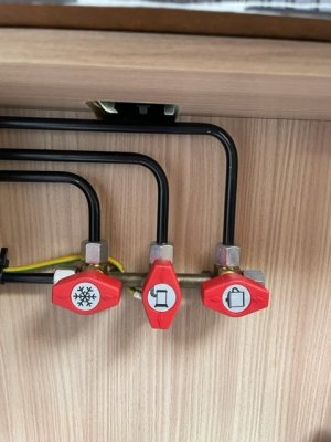

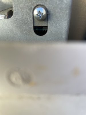

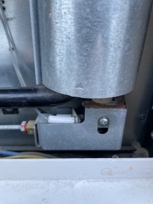

Hej, Köpte en Burstner 680 IXEO 2017 förra året och fick aldrig igång kylen på gasol.
Gjorde inte så mycket då vi endast stod på plats med 220V.
Nu har jag dock börjat felsöka inför årets säsong och till att börja med hittade jag något märkligt.
Kranarna inne i husbilen är felmärkta, dvs kylskåpskranen går till värmen och värmekranen går till kylskåpet.
Detta upptäckte jag då jag lossade gasolledningen till kylskåpet innan magnetventilen och det hände ingenting.
Lossade då kylskåpskranen inne i husbilen och där kom gasol.
Lade mej under husbilen för att följa gasolledningen och kanske upptäcka en intryckning på ledningen eller liknande men allt såg bra ut.
Innan återmontering av ledningarna öppnade jag värmekranen på vinst och förlust OCH DÅ fick jag fram gasol till det lossade röret vid magnetventilen.
Då tror man ju att allt är frid och fröjd.
Brännaren startar och har nu varit igång hela natten men fortfarande ingen kylning.
Har haft loss brännare och kollat munstycket med ett väldigt litet hål - blåst rent.
Blåst rent brännaren också men allt såg/ser rent och fint ut.
Lågorna som kommer är på denna typen flera små lågor, blå och fina men dom är pyttesmå, kanske 2 mm höga.
Jag kollade att gasolflödet från flaskans reducerventil inte krånglade - satte på alla 3 plattorna på spisen och detta är ok.
Då är frågorna följande som jag skulle vilja ha hjälp med att besvara:
Skall lågorna vara så små?
Kan det ligga skit i magnetventilen som gör att gasolflödet är för litet?
Jag står dumt till hemma på tomten och bilen står i en hyfsad lutning - kan det vara detta som är mitt sista problem - att kylmediet inte orkar cirkulera?
3171 visar om än otydligt, lågorna, 3174 visar öppet vred till kylskåp.
Mvh Mikael

Att bilen lutar är inte bra vid gasoldrift, pröva att ställa den rakt! :)

Ja du har ju redan fått svar om lutningen, jag kan tillägga att om vår bil står helt rakt så är det inga större problem att den kommer ner i -20 i frysen och 0 (gasoldrift) i kylen men står den snett så vill den inte mera än - 10 och kanske +8 i kylen, vid eldrift är den mera tolerant.
Edit: Det är inte alltid att kylen ger "bäst" och kallast när kylereglaget står på max utan det beror på yttertemperaturen också ska tilläggas.

Håller med föregående. Jag fick bättre kyla vid läget 3 av 7.
Sen tar dessa kylar ibland 24 timmars drift innan kylan har satt sig. Och manualen är noga att påpeka att kylen ska stå rakt...

Hej jag hade samma fel som du. På. Vår kyl Dometic RMDT 8505. Från 2016 med samma brännare som du har. Jag blåste rent brännaren o skorstenen med tryckluft sen trodde jag att problemet va löst. Men ack nej efter att kylen gått över natten på gasol så var det fortfarande ingen kyla i skåpet. Idag var jag o satte i en ny brännare och prövade den 1 timma och det blev både kallt i kyl och frys. Byt brännare så är säkert problemet löst....

1 .det jag i första hand tänker på är att ett Absorptionskylskåp alltid måste stå i våg för att kylmedlet skall kunna cirkulera på rätt sätt i kylslingorna.
2. gasmängden regleras av ett munstycke med ett mycket litet hål, detta sitter i brännaren före lågspridaren.(de små hålen i röret)
försök att blåsa rent munstycket eller byt ut detta för det har nog kommit orenheter från gasen som förminskat detta hål..
Detta kommer från en som monterat några tusen brännare till gasolkylskåp.

Hej igen! Jag trodde det samma att det var tillförseln av gas som var dålig. Hade samma höjd på lågan som du. Men med bytt brännare så blev det rätt låga så den värmer på ordentligt.

Hej Lasse. Jag hade isär allt igår och blåste med tryckluft. Absolut inget sot eller annat skit. Såg hålet i munstycket och det är ju litet. Vet du diametern som det skall vara? Skulle ju kunna rensa med en knappnål eller dyligt bara jag inte gör det för stort.

Långan skall vara 15 - 20 mm och det skall låta om den, ett tydligt pysande.
Munstycket som sitter där gasröret kommer in, får man vara försiktig med så att man inte upprymmer hålet.
Man kan besikta det med en lupp för att se om det är rent.
Göra rent med en fuktig tops kan gå, ev smuts är ofta i form av små flagor, och de fastnar då på en tops.
Något att sticka i hålet, man kan ta en tråd från en elkabel, (FK1,5) de är flertrådiga och en sådan koppartråd kan funka.
Lägg en vit papperstallrik under så att du hittar munstycket om den tappar det.
Finner du en liten flaga, på munstycket, som täpper delvis hålet, då är det troligt att det kommer från gasröret, det är av stål, (pfta) och rostar invändigt då det blir varmt närmast brännaren.
Återkommer samma fel, bör man byta gasröret, många byter en del av röret, bromsrör från biltema funkar, de har även skarvkopplingr så att man kan byta exvis 30 cm av röret närmast brännaren.
När allt är ok , skall man känna tydlig värme strömma upp ur skorstenen vid övre gallret. En svag lukt av gasolavgas.
Munstycket har ett nummer. Som betecknar storleken, ev relaterat till måttet. Notera detta nummer ifall du måste köpa ett nytt. (lupp krävs) Det gamla kan lätt försvinna i gruset eller gräset på marken om man tappar det. det är dyrt så tappa inte bort det......

Tänk på att gaslågan skall åstadkomma motsvarande 100 - 150 W effekt. Dvs ungefär som vid 12 V eller 230 V drift.
Jämför värmen från en 100 W glödlampa, så skall värmen verkligen kännas.
För att få den värmen krävs nog den större lågan jag nämner.
Mvh Mikael
