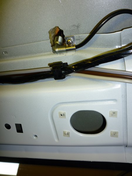

Hade också urusel radiomottagning via en liten fönsterantenn med "förstärkare" som var monterad vid leveransen. Tog bort skräpet, tog ned takklädseln i förarhytten (lätt jobb) och borrade/filade upp ett litet lämpligt hål i takplåten (plasttaket ovanför takplåten hade lagom utrymme). Hade köpt en standard radioantenn (ca 60-70 cm lång) med vinklat fäste på Mekonomen och skickade upp antennen i hålet. Eftersom bilen är delintegrerad så kunde antennen (som var böjlig) följa plasttaket riktning bakåt. Skruvade fast fästet mot kanten mellan tak/vindruteinfästning. Härigenom fick jag samtidigt ett bra jordplan för antennen. Fungerar ypperligt!
Självklart kan man montera en radioantenn på traditionellt vis på A-stolpens utsida men då måste man borra i bilplåtens utsida (korrosionsrisker), riskera vandalskador, vindbrus, krångel vid biltvätt etc.
Bifogar en bild hur antennen monterades (du ser nederdelen med kabel som kommer ut).

Jag köpte min antenn på Mekonomen, artikelnr: 40-RMA202, 167:-.
Det följer med ett extra fäste att sätta upptill på antennen så att den inte vibrerar.

Snyggt montage. Dock bör antennen stå rakt upp för bästa mottagning, och inte ligga ner, ffa inte för nära taket. Men FMsignalerna brukar vara ganska starka, så det funkar nog ändå. :-)
Sv: Dålig bilradio antenn
Ja, jag var lite fundersam själv om lösningen var bra. Men med facit i hand, mottagningen är fantastiskt bra jämfört med tidigare. Dessutom sitter antennen rätt skyddad i och med 2 hållare.
