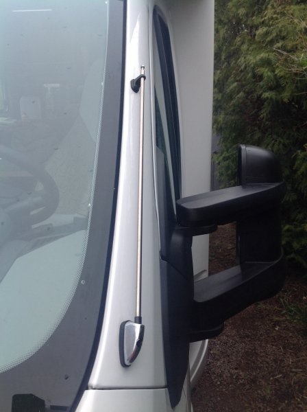

Jag köpte min antenn på Mekonomen, artikelnr: 40-RMA202, 167:-.
Det följer med ett extra fäste att sätta upptill på antennen så att den inte vibrerar.

Snyggt montage. Dock bör antennen stå rakt upp för bästa mottagning, och inte ligga ner, ffa inte för nära taket. Men FMsignalerna brukar vara ganska starka, så det funkar nog ändå. :)
F.d. 53528
Sv: Dålig bilradio antenn
Ja, jag var lite fundersam själv om lösningen var bra. Men med facit i hand, mottagningen är fantastiskt bra jämfört med tidigare. Dessutom sitter antennen rätt skyddad i och med 2 hållare.
