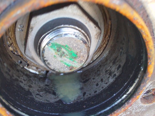

Jag har en husbil Dethleffs byggd på Renault Master 150 dCi med 16" tums hjul och totalvikt 3900kg. Bilen är en 2007 och jag köpte bilen i våras och vid mätarställningen 3800 mil. Vid testkörning av bilen direkt efter köpet konstaterades att vänster bakhjulslager var trasigt. Byte av detta lager fick jag på säljarens garanti och det utfördes i slutet av april i år.
Nu har bilen rullat ca. 800 mil efter lagerbyte vänster bak. På hemresa med husbilen i Lördags så började bilen vibrera och föra väsen bak från höger bakhjul och vid hemkomst demonterade jag höger bakhjulslager och kunde konstatera haveriet och också vad orsaken till haveriet är. För att få mitt konstaterande av orsaken till haveriet på höger bakhjulslager verifierad, så rev jag isär också det vänstra hjullagerhuset, vilket ju blev utbytt på garanti i slutet av April i år och har bara rullat 800 mil.
Orsaken till lagerhaverierna är enligt mitt konstaterande en bristfällig konstruktion där det är möjligt för vatten/fukt att tränga in i själva lagret genom en oskyddad passage mellan hjulaxel och lagerhus på baksidan av lagerhuset. Dessutom är lagret som används inte utrustat med tätningar.
Nu har jag införskaffat ett nytt lager och genomfört reparation, samtidigt som jag genomförde en "förbättring" av konstruktionen genom att tillverka och montera en enkel gummitätning som efter att ha laddats med fett, ger en bra tätning och skyddar lagret från vatten.
Kanske finns samma tokiga konstruktion på andra fordonsmärken också där man har frekventa problem med hjullagerhaverier. Bifogat finns en PDF fil där jag har dokumenterat med foto hur det var och hur det blev.

Hej Wintercamper, intressanta uppgifter du har fått fram. Man blir ju förvånad när man upptäcker så mycket vatten inuti lagerhuset efter senaste lagerbyte, då bilen har rullat endast 800mil under tiden April - Augusti innevarande år. Eftersom det sitter ett täcklock av stål i hjulnavet
och med mycket "tight " passning så kan vattnet endast komma genom lagret, eller kan man tänka sig att det blir så kraftig kondens i detta slutna område?

Husbilen har aldrig blivit tvättad med högtryck. beträffande lagren så ser de inte riktigt likadana ut som på din bild men istället mer som det lager på bifogad bild.

Jag tror mig ha funnit orsaken till hur vattnet kommer in i lagerhuset så som visas på bilden .
Det stora tomma utrymmet på lagerhusets framsida(där hjulmuttern sitter) blir uppvärmt när man bromsar, eftersom bromsskivan sitter monterad på lagerhuset i detta område på lagerhuset. Då lagerhuset blir uppvärmt blir också den innestängda luften i det slutna utrymmet uppvärmd . När bilen därefter körs på regnvåt vägbana och bilen inte bromsas med värmealstring till bromsskiva/lagerhus, (på motorväg exempelvis), så kyls luften i det innestängda utrymmet ner, varvid den instängda luften kyls ner och det uppstår undertryck i tomrummet. När detta undertryck uppstår blir det en sugverkan genom lagret eftersom täcklocket på lagerhusets framsida är helt tätt, varvid en dimma av hjulsprut/vatten passerar in genom det oskyddade lagret och slutligen hamnar i lagerhuset som den tidigare bilden bilden visar. Detta fenomen uppstår alltså vid körning på våt vägbana och i situationer då körningen framkallar en växelverkan mellan uppvärmning och avkylning av bromsskiva/lagerhus.
En tätning och att fylla tomrummet med fett så som jag tidigare förklarat och utfört på min HB, kommer sannolikt att helt eliminera detta problem och framtida lagerhaverier.

Sv: Därför havererar bakhjulslagren på Renault Master
Om det vore förklaringen, skulle alla Renault husbilar drabbas av lagerhaveri vart 800e mil, vilket dom inte gör.
Det är ju inte unikt att köra på motorväg i regnväder...............

Du har säkert rätt att alla Renault husbilar inte drabbas av lagerhaveri så frekvent. Den i tidigare inlägg publicerade bilden som visar hur mycket vatten det är i lagerhuset, visar hur det ser ut efter 800 mil. Det är inte något lagerhaveri efter 800 mil som jag påtalat. Med denna mängd vatten i ett lager under en längre tid [FONT=Verdana, Arial]kommer ett haveri inom kort, då det uppstår rostskador i lagret. [/FONT]
För att [FONT=Verdana, Arial]att illustrera min teori : Sätt på korken på en tom PET-flaska och lägg flaskan i frysen. När flaskan är kall tar man ut den och lossar försiktigt på korken. Vad händer och varför? Det måste ju finnas en förklaring till varför så mycket vatten kommer in i lagerhuset på så kort tid. Andra goda teorier och förklaringar mottages med tacksamhet.

Jag tror att du är inne på helt rätt spår. Fylla kåpan med fett som du har gjort tror i alla fall jag komer att eliminera problemen med vattenintrång.
