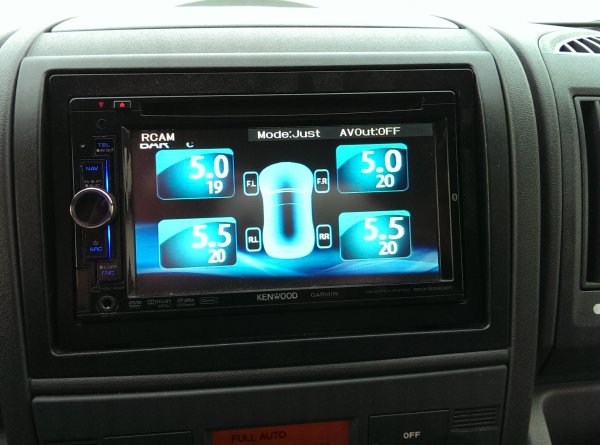

Vi har en bil m tandemaxel dvs. 6 hjul/däck att hålla reda på o de funkar utmärkt sedan 2012. Känns mkt tryggt och enkelt att hålla koll på däckstryck & däcktemp. gm monitorn på instrumentbrädan. Dessutom larmar systemet själv vid för höga/låga däckstryck & däckstemp. och visar vilket däck som larmet gäller.

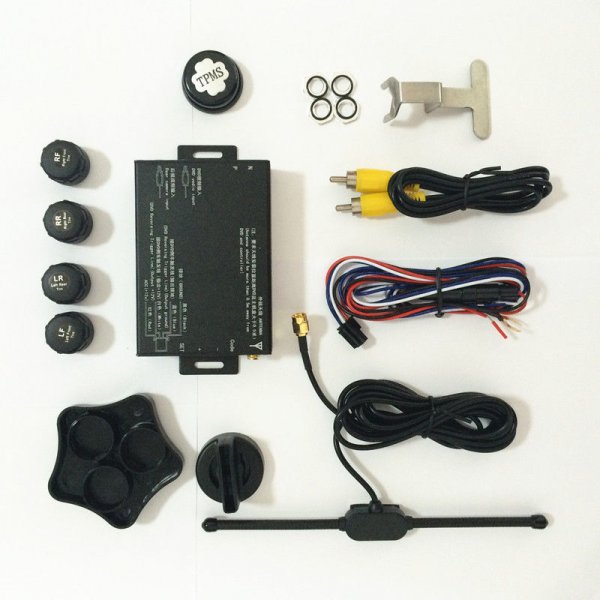

Dessa sitter inbyggda i ventilen eller i vissa eftermonterade fall som lösa "hattar" på ventilen. Gemensamt för dessa är att de har ett batteri i varje sändare. Batteriet räcker någonstans mellan 2-5 år. Sedan kan det bli dyrt.
Jag monterade ett system från Ebay. Kostar en tusenlapp och funkar kalasbra.

Köpte samma typ som EPersson visar till en personbil, och i den kan man byta batterierna. ("Hattarna" går att skruva isär.) Då blir det inte speciellt dyrt när batterierna tar slut.
Även vi tyckte att den fungerade utmärkt.

Bilden in inlägg # 14 visar tydligt hur både tryck och temperatur visas för varje enskilt däck.
