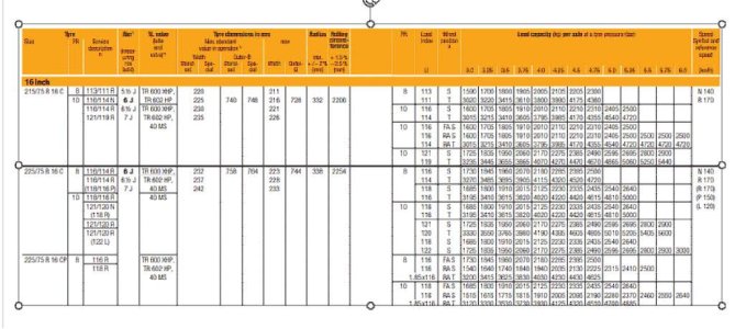

Trycket skall anpassas efter axelbelastning, 5.5bar är max tryck, jag kör med 3.8 bar fram, 4.7 bak, 4.5 tons bil.
Det är helt riktigt att däcktrycket ska anpassas efter axelbelastningen. För min del så slets framdäcken i ytterkanterna med 5,0 kg men efter en rekommendation av Michelin gick jag upp till 5,5 även fram och sen har det varit jämt slitage även där.
För någon annan kan det vara andra tryck som gäller för jämt slitage.

Hjulinställningen är helt i sin ordning och den kontrolleras nätan varje år. Angående däcktrycket så uppgavs i bilens instruktioner 5,0 kg fram men vid närmare koll så angavs samma värde för samtliga motorstorlekar men enligt Michelin så bör man öka trycket med den tyngre Iveco 3,0 motorn, dessutom så ligger vattentank och samtliga batterier i främre delen av bilen vilket vilket även det påverkar framaxelvikten så sammantaget blev rekommendationen 5,5 kg fram vilket medförde att däcken blir jämt slitna, med 5,0 kg slets ytterkanterna mest.

Undrar vad din framaxelvikt ligger på, samt vilka dimensioner samt lastindex dina däck har?

Återigen, framvagnen är korrekt inställd, bilen är heller inte för låg då fjädringen är utbytt men problemet med ytterkantsslitage upphörde när lufttrycke höjdes med 0,5 kg.
Den ursprungliga frågeställningen gällde dock stötighet med olika däck. Enligt mina erfarenheter så har fjädring och stötdämpare större inverkan på stötighet än vad däcken eller däcktrycket har, sedan vi bytte fjädrar till smidda progressiva fjädrar helt anpassade till bilens framaxelvikt samt gastrycksstötdämpare så upplevs ingen nämnvärd stötighet ens med 5,5 kg lufttryck. Originalfjädrarna på husbilar är i regel alldeles för klena för att svälja ojämnheter och föutom att de blir låga fram så upplevs det även som stötig gång.
