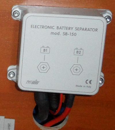

Er dette jeg har tatt bilde av det skiljereläet du brukte? Eller må vi skru av dekselet og lete bak alle bokser og paneler?
    42,5 KB · Visningar: 540

Sv: Ctek D250S Dual installation?
På koplingsskjema til Rusken, kopler man av + kabelen til bodelsbatteriet og koppler den på + inn på D250S og en ny kabel fra + ut på D250S og til + polen på bodelsbatteriet.
Siden D250S bryter forbindelsen når generatoren slutter og lade, må det koples inn et relee som opprettholder den forbindelsen. Et rele som bryter forbindelsen til D250S for å hindre at det oppstår en sirkelstrøm gjennom D250S. Begge de relee er det vekslerele med 87a på Ruskens skjema.
Slik er det koplet i min nåværende bobil og slik hadde jeg i min forrige. Rusken har koplet inn et ekstra relee som gjør at han styrer manuelt slik at ikke EBL blir strømløs et splitt sekund og kopler ut, mens vekslerelee veksler. Et slikt rele har også endel Concordeiere koplet inn, eller bare satt en bryter på 86 på det andre relee, slik at det styres manuelt og ikke automatisk. Det har gått i noen tilfeller.
Ved å kople på denne måten vil all strømmen som går igjennom D250S gå til lading av bodelsbatteriet og strøm til bodelen som f.eks. kjøleskap, lys og varme ta strøm fra generatoren. Alt elektrisk utstyr på bobilen virker som orginalt og EBL eller annet elektronisk utstyr på bobilen vil ikke få for høy spenning forsi spenningen på D250S øker p.g.a. tempraturen.
Det er så bare og demontere 3 ledningsforbindelser og skru ut D250S og releer så er husbilen tilbakestilt til orginalt.
Som du kansje forstår ville ikke jeg montert D250S der, fordi da vil strømmen som går gjennom D250S fordele seg til forbruksstrøm i øyebliket i bodelen som f.eks. 15A til kjøleskapet (om AES er på) og kansje 3A til lys/eller varme og det er kun 2A igjen til å lade bodelbatteriet.
Nå har jeg forstått at Anders hadde også smartpass og da er maksimalstrømmen 80A gjennom D250S og da er det strøm nok. Men det er noen meter ledning frem til batteriet og mange kontaktpunkter som kan gi spenningsfall og dårlig lading til bodelsbatteriet, samt faren for for høy spenning.
Monter D250S så nære bodelsbatteriet som mulig og kople inn et vekslerelee og få optimal lading til bodelsbatteriet. Det er det beste og ikke langt unna det enkleste også.
Som sagt har inte kvar Concorden men är ganska säker på att det är det reläet.
Tor, nu sitter detta relä nära batterierna i Concorde, och dessutom monterade jag dual direkt vid battetierna och förlängde + kabeln.
Precis som du säger har jag med smartpass, annars tycker jag mycket av ide'n fallerar. Och då blir det problemet ni försöker kringå med releerna orelevant. Under 4 år inga problem med för höga spänningar, dessutom spänningsfall i ledningarfrån batteri till förbrukare.
