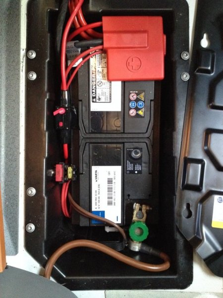

Fordon: Hymer B690 Star Line/Mercedes.
Har satt dit en 80amp automatsäkring med manuell brytare (ner till vänster i bild) till CTEK 250S Dual+CTEK Smartpass. CTEK kopplat direkt till bodelsbatterierna och solcellerna direkt på solcellsingången på CTEK 250S Dual. På bilden är originakoppling. Tar bort stora röda 50A-säkring (nere till höger i bild) till EL-blocket men låter lilla säkringen bredvid sitta kvar. Annars går inte kyl/frys på 12 Volt när man har motorn igång. Vrider på automatsäkringen till CTEK-installationen i stället. Fungerar alldeles ypperligt i min HB. Har alltid CTEK inkopplad. Fungerar helt automatiskt. Den laddar när bilens laddning är tillräckligt hög.
Se hemsidan på svenska: www.ctek.com
    105,2 KB · Visningar: 65
