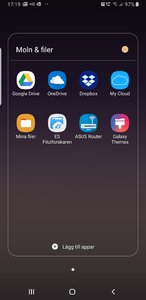

För att kunna hjälpa dej lite bättre (utgår från att du har en Androidplatta): Vilken platta (märke) kör du? Vilken filhanterare använder du i plattan? T ex Mina Filer, ES Utforskaren, etc?

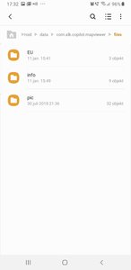

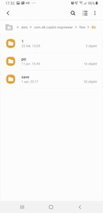

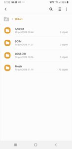

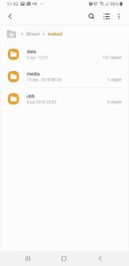

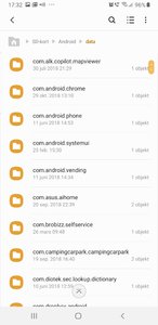

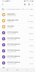

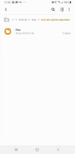

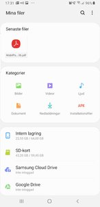

Så här ser "gångvägen" ut med Mina Filer:
2019-04-05 17.31.53.jpg 2019-04-05 17.32.10.jpg 2019-04-05 17.32.14.jpg 2019-04-05 17.32.34.jpg 2019-04-05 17.32.39.jpg 2019-04-05 17.32.44.jpg 2019-04-05 17.32.55.jpg2019-04-05 17.41.14.jpg
När du kommit till mappen Save (sista bilden) kopierar du in POI-fil och Ikonfil. För HBK Husbilsplatser hämtar du dessa två här:
