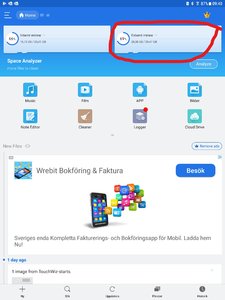

Jag har ES och SD kortet sitter i plattan men sedan hittar jag inte vidare för att få filerna till COPilot.

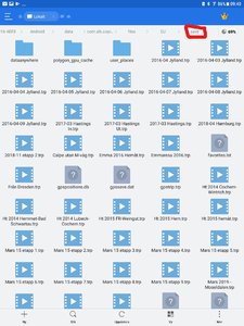

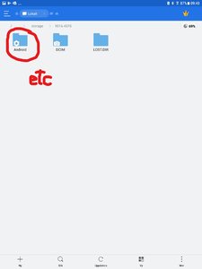

Så här ser min ES ut när jag startar den, klicka på Externt minne, etc tills dess du kommit fram till mappen "save" (se mitt tidigare inlägg, eller översta raden i tredje bilden här) ...

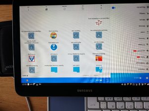

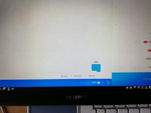

Så ser det ut hos mig, under Android finns mappen data inget annat
    4,4 MB · Visningar: 5
    3,3 MB · Visningar: 5

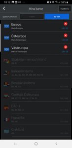

Har du verkligen då lagt in kartorna på SD-kortet? Det verkar som om de ligger på internminnet! Då får du i stället traska samma "mappväg" (Android/data/ etc) på det interna minnet (alltså, för att komma till mappen "save") och lägga in POI-fil plus ikonfil där i stället.
Men, om du vill kan du flytta kartorna till SD-kortet (sparar plats på enhetsminnet om så behövs):
  1. Klicka på inställningar (de tre strecken) på uppstartsbilden i CoP
  2. Välj Min CoPilot
  3. Välj Mina kartor
  4. Klicka på Europa (eller vilket kartområde du nu har köpt)
  5. Uppe på nästa skärm ser du "Spara Kartor till": Klicka på SD-kort
Summerat: Ligger kartorna på SD-kortet ska man lägga även egna POI-filer där- Liksom omvänt, ligger de i stället på internminnet ska även poi-filerna ligga på internminnet (mappen save).
