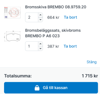

Det spelar ingen roll att du sa original, dels är dom inte dyrare, dels köper många alternativ.
Du brukar vara mån om källor till påståenden, var hittar du dyra originaldelar till Iveco Daily?
Tyvärr, orkar inte söka reda på uppställningen där dom jämförde med andra husbilar, men finner jag den skall jag lägga in en länk! ;)
