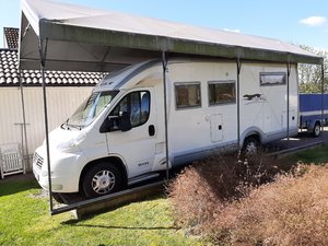

Här hittar du en bra lösning som jag använde under 15 år utan problem. Wirehus
Vi har också ett wirehus som har hängt med i 15 år. Det syns ingen förslitning på kapellet som varit med om många vår och höst-stormar och mängder med blötsnö. Kvaliten samma som lastbilskapell.
Takvajrarna har behövt spännas någon gång efter att snön legat på. Konstruktionen med vajrar är mycket stabil.... tänk brokonstruktion.
Alla sidosektioner behöver inte wirestagas... räcker med vartannan för att komma in/ur husbilen.
Öppet för ventilation men aldrig någon snö på husbilen med undantag för frongavel där jag inför vintern spänner en presenning.
Vårt wirehus är 3 x 8 meter men kan beställas i godtyckligt mått.
En storfördel är denna "carport" är att den kan enkelt monteras ned och sättas upp. Första 5 åren i Stockholm och nu har den befunnit sig 10 år i Vämland. Bygglov????

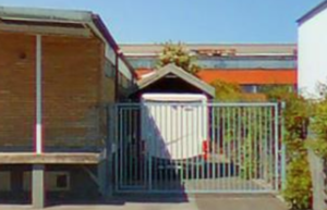

Så här hade vi vår husbil stående mellan resorna, (ca 15 år mellan bilderna).
Samma vy finns fortfarande kvar på "Eniro gatuvy", idag 4 år efter vi sålde den andra husbilen.
"Wirehus" har bilden på vår första husbil kvar i sitt bildgalleri.
