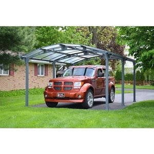

Funderar på att skydda min husbil lite nu när vi inte längre får plats i vårt gamla garage i en industrilokal
Bilen är 8m lång och knappt 3m hög.
Jag har letat på nätet efter en carport i metall och med tak i kanalplast. Bl.a. har jag funnit dessa:
Gotflex har en på BxLxH: 3x8x3.1/3.6m (de anger ett exempelpris på 79000Kr för 7,5x3m) Jag skulle gärna vilja komma undan lite billigare.
Carport Arcadia från exempelvis Hemfint finns i BxLxH: 3.59x8.58x2.42 för 38590Kr. Men den är ju för låg.
Även GOP har fina carportar, men hittar ingen som är lång nog och även dessa är låga.
Min fundering är om man kan skaffa Arcadia och sedan förlänga benen (80x80mm aluminium).
Exempelvis:
- Byta ut benen helt till längre
- Förlänga befintliga benen med på/inskjutsrör i större/mindre dimension i aluminium eller annat material. carport-arcadia.jpg
Är det någon här som funderat på samma sak? Eller kanske genomfört förändringen?
Kanske någon har invändningar avseende hållfasthet eller idéer om hur man bör göra det på bästa vis?

Om du förlänger benen så mycket som behövs, 70cm, måste du ta hänsyn till knäckningslast, alltså hela benet, inte bara 70cm längst ned måste göras styvare. Dessutom gör vindlast att fästet i marken måste klara ett större böjmoment om benen blir längre.
Föreslår att du antingen överdimensionerar "förlängningarna" rejält, och gjuter fast dem i marken så att de i princip har noll utböjning oavsett vind- eller snölast, eller sätter snedsträvor upp till 70cm höjd (blir inte så estetiskt tilltalande).
