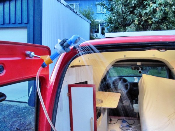

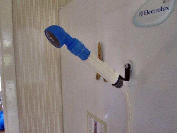

De flesta med fina bilar har väl utomhusdusch, så även jag men har inte fått till fästet än och ska ta bort kranen på handtaget som inte behövs egentligen.
Ska fixa varmvatten från motorn framöver men dit jag ska behövs kanske inte det just nu så jag skjuter det på framtiden.

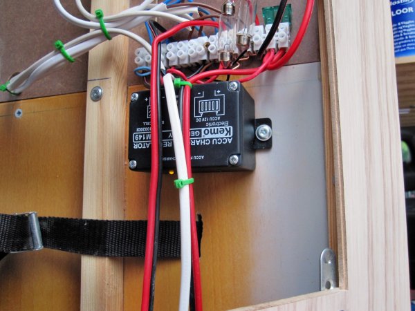

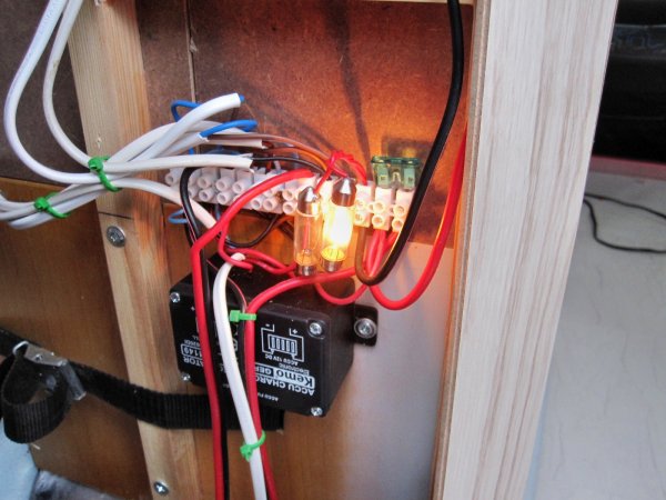

Åker nu på söndag så det tar ett tag innan jag gör något på bilen igen, monterade solcellsregulatorn idag, fick montera den upp och ner p.g.a. korta sladdar så jag får titta på undersidan för att se de 2 lysdioderna som indikerar laddning och färdigladdat. Den är kopplad till batteriet direkt så det enda som finns imellan är en säkring, huvudströmbrytaren ligger efter och bryter alltså allt utom laddningen som ska sköta sej själv.

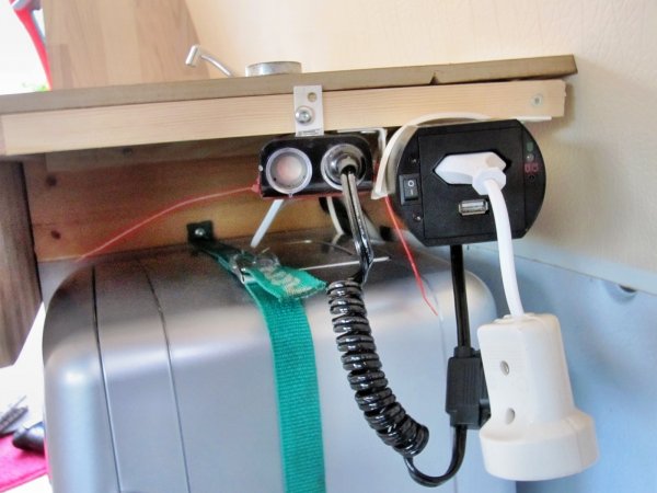

Kommer att sätta en batteritestare med lysdioder i extra 12v uttaget så kommer jag se laddningsnivån.

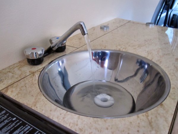

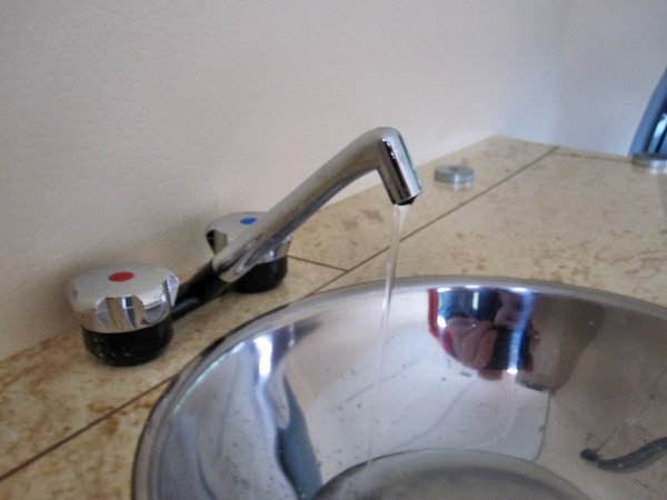

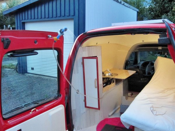

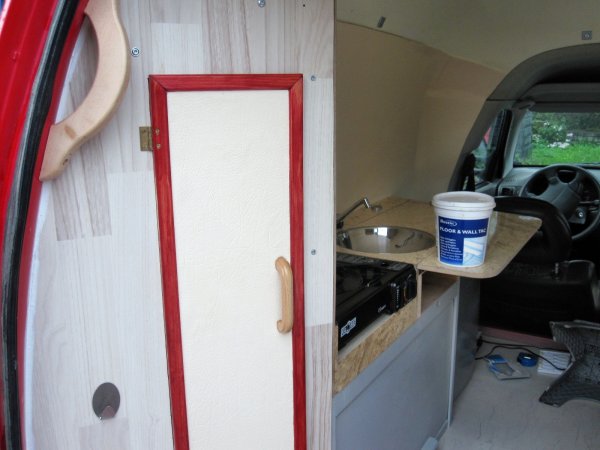

Ja nu är det mest finliret som återstår förutom gardinen som jag skjutit på i det längsta. Gjorde nytt fäste till handduschen enklare och robustare, en sån handusch skulle man kunna ha i de flesta husbilar eftersom den passar på alla kranar. Fick göra om fastsättningen av 12v uttaget så nu är det skruv lim buntband kanske håller nu. Demonstration av min lampkoppling som gör att jag kan köra olika mängd vatten i kranen utan att pumpen får slita ihjäl sig. Ett handtag när man kliver in och ut har jag saknat under hela byggtiden såg ett bastuhandtag i något skumt träslag som gick att såga slipa och skruva fast. Hoppas nu att jag kan lita på att Sygic gör ett bra jobb och "leder mig på räta vägar och undviker betalvägar på det att min rekassa inte skall bliva förlorad och att jag kan sova lugnt i förvissningen om jag ska nå mitt mål och uppnå frälsning"!
