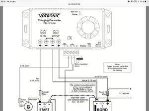

0EDBE483-7A7A-4578-8FCE-D26919974DD4.png Detta kan vara ett alternativ,det gäller att koppla den så den inte aktiveras av 230V batteriladdaren.
