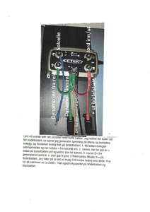

Den här kopplingen använde jag på min förra husbil,vicket fungerade suveränt.Detta är "Rusken" sin koppling,för at få bästa resultat.
Kopplar jag Direct på batterit,UTAN relè,uppnår jag en del dårligare ladning.Av den orsaken VIL jag då avvända relè,ock til detta behöver jag en D+ punkt
Orskaen är att jag,som tidigare nämnt,har spänningsförlust från generator/startbatteri,så att jag bara får ut 13,8/9 Volt vid bodelsbatterit.Av den orsaken önskar jag dc-dc laddning.Kopplar jag CTEK dual 250S Direct på bodelsbatterit,höjs inte Volt`en avsevärt,men ligger stax under 14Volt.
Nog är det 14,4 - 14,6 Volt det ska vara,vicket jag får med den här bruken utav relèer,ock denna koppling,men så var den hälsikes D+ ock var jag ska hämta den!!
Jag såg Victron var det väl som har en D+ simulator.Kanskje kan den användas??

Kopplas den til matningen från generatorn/startbatterit, vicken håller ungefär 14V,borde väl kunda användas??Kanskje utgången från CTEK nere til höger som går til batteriet??
