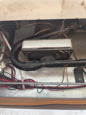

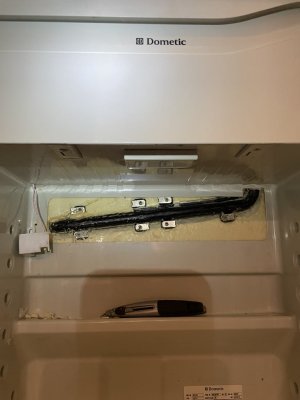

Hej, ja kylpasta torkar till vartefter men som torrt spackel brukar det inte vara ens efter 25 år, kanske som hårt stearin som börjar att spricka eller så.Jag har ett litet domestic kylskåp från 2022.
Är detta ett nytt förfarande? Min erfarenhet är att kylpasta ska vara kletig. Framför allt om den bara är 3-4 år gammal.
Alufolien kan ev. vara för att pastan inte skall limma fast kylflänsen, men det verkar ju inte vara någon fara.
Svårt att råda, men jag skulle nog satsa på ny pasta utan alufolie. Någon hade väl en idé om att folien skulle vara där, frågan är väl varför, för kontakten mellan rör och fläns måste ju bli bäst utan något som ligger mellan, men det skulle väl kunna vara typ grillfolie eller liknande i så fall, men du skulle nog pröva utan folie.
