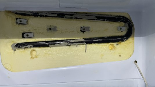

Hej Jankro och tack för utförlig beskrivning, men i mitt kyl-och frysskåp RM7655L (från 2008) ligger kylrörets överkant 5mm över den bruna skumisoleringen, dvs en luftspalt mellan kylrör och aluminiumkylflänsen.
Har du något tips som jag kan göra för att minska denna luftspalt - blir väl kondens här?

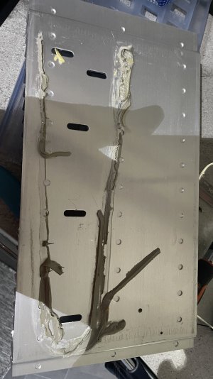

Hej, har "lånat" din bild och försökt visa hur luftspalten 5 mm ser ut. Plastfilm fanns ingen.
Om det bildas kondens-is i luftspalten kommer isen att lyfta aluminiumkylflänsen från kylröret?
Har du något tips som jag kan göra för att minska denna luftspalt om du anser att det behövs?
M.v.h. erkhu
M.v.h. erkhu

Det skulle allt vara intressant att få se en bild av hur det ser ut i verkligheten, jag har heller inte sett hur det ser ut i ett sådant skåp..
Så här såg det ut i vårt skåp, innan jag bytte till ny (och mer) pasta. Men set kanske inte var det du efterfrågade?
