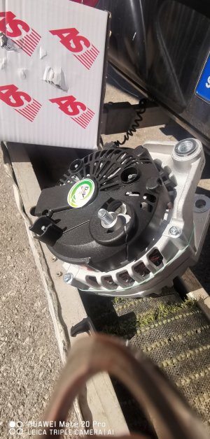

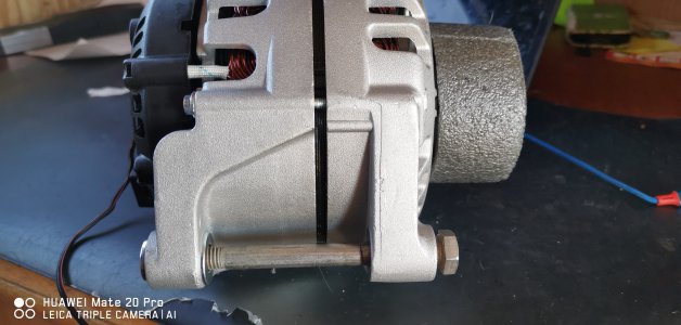

Här om dagen kom äntligen generatorn....
Men någon har inte gjort rätt när det gäller att skydda godset under transport... Så täckkåpan är sönder och har bla spräckts under transporten...
Jag hade en tid hos bilverkstaden kl 09.00 och vi kom överens om att montera "skitet" och när jag får en ny kåpa så blir där ett jobb till...

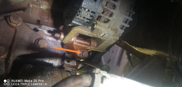

Idag var då första dag så jag kör upp bilen på en liten förhöjning... Sen var det lätt att krypa under.... Jag kunde nästan sitta rakt upp.... Sen var det bara att spruta på oljan...
Men när jag ser hur allt är uppbyggt så ser jag en ända stor bult som håller "vaggan" till generatorn... Och tänker om den dår går att ta bort... Då kan vi ju bråka med den långa bulten ute i det fria... Så nu undrar jag är det rekommenderat att ta och lossa denna bult för att få av generatorn... Se foto...
Visa bilaga 226793
Visa bilaga 226794
Tycker du har helt rätt att det är markerad bult (eller om man vill kalla det skruv) som måste loss.
Om den bulten går av blir det allt annat än kul. Samma sak om skallen skulle bli rundragen. Kan det vara att det är två bultar som håller fast fästet, en övre också.
Hålet till vänster om fästet vad är det.
Det är ett tomt bult skruv hål.. :spinny:
Du har ett fäste med justering på ovansidan också.

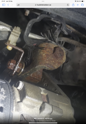

Oj, ser inte kul ut, du råkar inte ha tillgång till en stålborste och lite rostätare?
Jodå jag har 1 liter saltsyra.. :twitcy:
Men ingen stålborste...

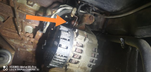

Jordfel till generatorn?
All rost kan eventuellt påverkat laddningen negativt. Rostiga fästen, bultar/ skruvar etc.
Det ser även ut som jordkabel/ fläta till generatorn har sett sina bästa dagar.
Kan vara något att kolla upp.
Flätan.?.... Var ser du den i bilden?
Något som spretar i övre delen på bilden.
Om det är en jordkabel är svårt att avgöra.
