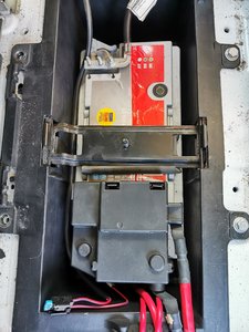

Hej! Jag måste byta startbatteri i min plåtis som är byggd på Citroën Jumper II (2009).
Jag tror att placering och utförande av utrymme för startbatteri är gemensamt för alla tre syskonen (Fiat Ducato, Pegeuot Boxer, Citroën Jumper).
När jag har plockat bort plastlucka och plåtlucka återstår en bygel mitt över batteriet.
Första delen av den sitter fastlåst med en mutter. Tar jag bort den får jag loss övre delen av bygeln (den som pressar ner batteriet.
Men hur gör jag med den undre delen? (Bild bifogas). Jag är förmodligen dum i huvudet, men jag fattar inte hur jag får dän den.
Någon som kan förklara?
Jag är också tacksam för tips på ett bra och inte allt för dyrt batteri.
Hans-Göran
Skall inte spärrarna som sitter i vars sin ände av bygeln tryckas bort från batteriet (utåt åt vänster resp. höger som dina bilder är tagna) för att frilägga själva bygeln som är inklämd under dom? Den ena (vänster i din bild) bygeln ser ju ut att ha skumplast bakom sig för att den skall vara litet fjädrande.

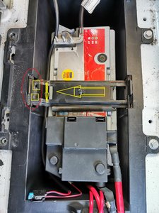

Kan det vara så att på vänster sidan (röda ringen) så skall bygeln lite mot dej enl lilla gula pilen.

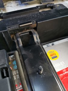

På bygeln i det området ser det ut som om det finns en del repor i den stora pilens riktning.
Testa med att trycka ner bygeln lite och för den mot dej tills den går ner så att plasten kommer upp i
det fyrkantiga hålet i bygeln.
För sedan bygeln till vänster så att högra delen på bygeln går fritt från hållaren och du kan vika upp den
och sedan ta loss vänstra delen på bygeln från hållaren.
Skall testa senare i veckan. Tack för tipset! (Jag återkommer med resultat ifall någon annan vid ett senare tillfälle har samma problem).
Jag tackar alla som har engagerat sig i mitt lilla problem. Lösningen var enkel, och visas i videon som Dethleffskvalite länkade. Det är bara att skjuta in bygeln på ena sidan så går den att lyfta upp på andra sidan.
Det blev ett 100Ah (830 CCA) batteri från Varta. Nu funkar bilen som den skall.
