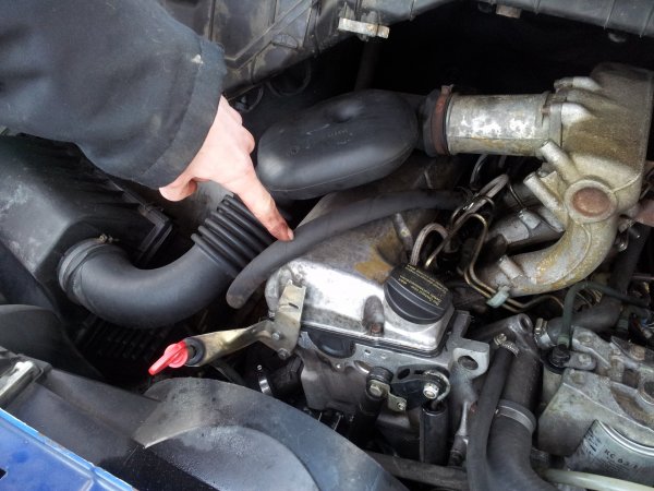

Jag var ute och kollade på vakuumpumpen och funderar över ett par saker:
När jag kopplar isär slangen på bilden så blåser det lite ur den.
När jag kopplar isär vakuumslangen så blåser det mera.
Ska det vara så? E
ller gör det så för att det membranet i vakuumpumpen är trasigt och gör att det blir ett övertryck?
Det sitter en liten slang från vakuumpumpen som är pluggad med en skruv.
Ska den egentligen gå någonstans eller ska den vara pluggad?
Vart tar luften ivägen i så fall?

Den sida som är mot bromsservon skall det suga i när motorn går och den slangen som går till insugningsröret skall det blåsa i (men det får inte komma någon olja ur den för då har du ett trasigt membran och förklaring på den höga oljeförbrukningen.

Jag hittade en ritning över vakuumpumpen i en dieselmotor som visar att det ska sitta en backventil på slangen och sen vidare till insuget.
Alltså den slangen som bara är pluggad på min.

Om utlopps-slangen från vakumpumpen är pluggad så är det inte konstigt att du tycker dig ha haft problem med bromsarna men då har det inget att göra med oljeförbrukningen,då får du börja titta på luftförsörjningen ( luftfilter,vevhusventilation) så att motorn inte går på luft som den suger genom vevhusventilationen.Starta motorn utan att slangen mellan luftfilter och insug är monterad så ser du om den går "lättare".

Finns det någon anledning till att plugga utloppsslangen eller bör man anta att de som monterat motorn är idioter?
Det blir till att sätta dit en ny slang och vidare till insuget då.
Ska det sitta någon ventil på vägen eller är det bara raka vägen till insuget?
Vi har kollat över vevhusventilationen lite och den är i alla fall inte tät.
Vad bör jag mer kolla med vevhusventilationen?

Om den slang som du pekar på är den som kommer från vakumpumpen och är pluggad så bör den absolut monteras så att luften förs in till insuget ( för att undvika miljöskador)
Det kan ju komma olja ur den och den SKALL tas omhand. Du måste ju ha servo ass. till bromsarna så den delen måste också lösas om inte förr så när det är dags för besiktning.Jag slutade som bilmekaniker i mitten av 70talet så mina kunskaper är kanske lite "rostiga" de första "små" mersa skåpen kom i den vevan,så jag har bättre detaljkoll på 621 och 314 motorerna men rent allmänt så är det inte så stor skillnad.
En sak som på de tidigare motorerna kunde göra att dom drog mycket olja var att ventiltätningarna var slut eller hade "glidit" upp på ventilskaften av att motorn stått still en längre tid, men för att kolla sådant måste man vara insatt i hur det hänger ihop.

Slangen som jag pekar på är inte den från vakuumpumpen utan den från vevhusventilationen.
Vi är ett ytterst miljömedvetet band och kan förstås inte åka runt och släppa ut olja i naturen så det ska absolut lösas!:)
