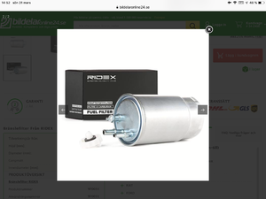

Det är självluftande,slå på tändningen vänta 10-15sekunder,slå av tändningen ,upprepa proceduren 2-3gånger innan du startar motorn,bränslepumpen fyller filtret.
Jag tog inte bort strålkastaren,hade ett engångsfilter i metall, finns även insatsfilter i plasthus.
Har man insatsfilter med plasthus är det enkel operation att byta den mot engångs plåtfilter.Mindre kladd och spill och lättare att byta.Dock är filtren lite dyrare,men värd det.

Hej jag vill också bytta filter har en plasthus citroen jumper 2008 hur bytta man till en plåt filter finns detta ??? Hur gör man då??? S 670sl.
Vet inte hur det ser ut i din bil.Jag bytte på min förra bil,Fiat -06.Enda jag behövde göra var att byta snabbkopplingar i bränsleslangar, originalfäste passade.Vissa fall behöver man inte ens byta kopplingar.Det finns flera typer av plåtfilter.Med elkontakt för varning för vatten i bränslet eller utan.Fördelen med det lilla jobbet är att nästa byte går på fem minuter utan spill och risk för läckage,bara lossa snabbkopplingar och byta.Lycka till.

Olof har redan svarat på frågan.Se bild.
