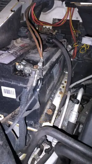

Bytte nyss till ett nytt startbatteri, men slängde in bilden om den säger något.

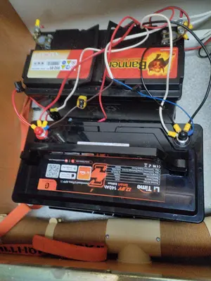

Ditt nuvarande bobatteri ser ut som ett startbatteri från Banner, iofs ett bra startbatteri om skicket är ok, men som bobatteri hopplöst dåligt då du bara kan använda typ 20% av dess kapacitet, ifall det är fulladdat.

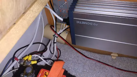

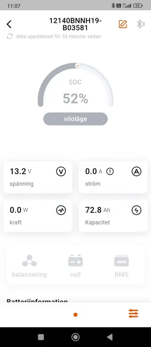

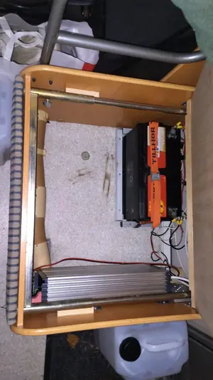

Det bidde ett LiTime 140Ah. Största med blåtand jag såg. Kan ju komplettera med ett till sedan.
Jag har ingen extern laddare utan klippte kablarna och satte dit större kabelskor, anslöt och hoppades på det bästa. Har 230 inkopplat:

Ser ut som det är vanlig 230V kablar blandat med andra, dom är klena inte lämpliga i 12V system, kabelskorna du använder kan vara svåra att få bra kontakt vid pressning, finns bättre kabelskor, dom kräver en kraftig tång för att få bra kontakt, jag skulle rekommendera kraftigare kablar generellt.
Vad använder du det gamla 12V batteriet till, det verkar vara en del inkopplat där?
Tack för svar, kablage får bli senare fråga. Jag har ju klämt kabelskorna ordentligt och tightat skruvarna till batteriet. Det gamla batteriet är helt bortkopplat.

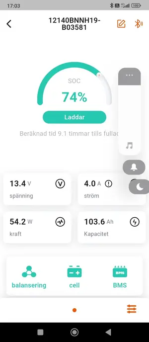

Vet ej, var sitter laddaren från 230V? Som det är nu när jag kopplar in så startar laddningen med 11A, sedan sjunker den successivt till 2A under natten. Ibland stannar den helt.
Från motorn är det mer konsekvent kring 6A.
Förbrukningen ligger på 2A, från olika larmskit och grejer med dioder som jag inte vet vad det är.

Edit: All data från LI-time appen. Men vad kan man lita på? Den visade nyss 49% laddat och 0 ström. Så drar jag ur sladden ett par minuter och kollar igen. Står att den laddar med 6A och minskande. Balanseringsknappen är grå och klickar jag på den så säger den att batteriet genomgår perfekt balansering. Sedan nästa gång jag öppnar appen så visar den hux flux 100% laddat.
Vad säger detta er?

Laddaren är nog inte anpassad för litium, starta om laddaren, dra ur sladden plugga in igen,detta kan du behöva göra flera gånger,läs av i appen om den laddar.
Byte till större laddare anpassad till litium, samt rensa upp i kablaget med grövre kablar borde ge resultat.

Först och främst så vet jag inte när och hur som jag kan lita på appen. Som sagt stod den nyss på 49% efter att ha varit inkopplad i 30h. Det var nära tomt när jag pluggade in och är alltså på 140ah. Sedan hux flux ett par minuter senare står det 100% och fortsätter visa det nu. 49% känns närmare rimligt med tanke på att den droppar ned mot att visa 2A laddström efter kanske 6h.
Har inte mycket säkert att gå på i och med att batteriet aldrig varit tomt. Det har visat 1%, men jag kunde driva allt elektriskt även då. Men fricamping över längre tid kräver att motorn går minst tre timmar per dygn, kanske snarare 4.
