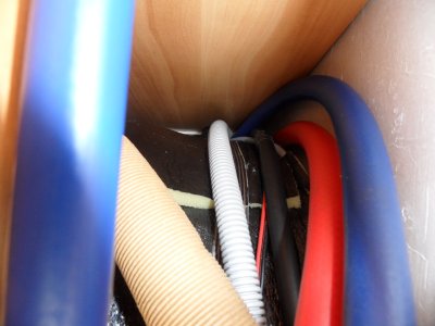

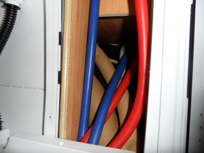

jag bytte duschhantag och slangar på min Adria Coral 690 SP , då fastnade de på ventilationsrören och bakhjuls kåpan ,fick såga bort så mycket jag kunde av trävägarna ,fick vara 2 st en som drog o en som lirka slangarna

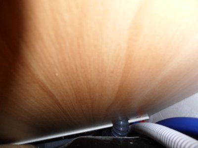

Första avlopp bort monterat ! Trångt men gick bra när man förstod hur man kunde göra.

Nu är andra avloppet besegrat !!!
Hindret som gjorde att jag inte kom mer än halvvägs tidigare var en slanghållare som vara fastsatt och skruva i undre golvet.
Som tur var har jag inte så kraftiga underarmar utan jag kunde komma under golvet och "jucka" fram och tillbaka tills skruven lossnade ur golvskivan.

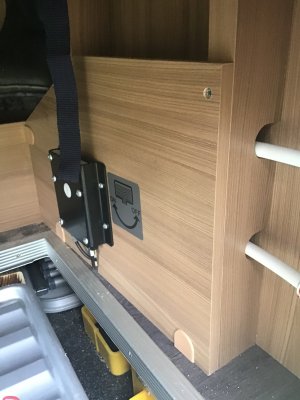

Nu är det vår tur *suck*..... Jag postar i denna tråd med förhoppningen att Inger&Jonas kunde berätta hur det gick för er? Vi har en 2013 Adria SLT där duschavloppet alldeles nyligen blivit södertrampat, pga av den där jäkla piggen på "pluggen". Hur i hela friden kommer man (eller en serviceverkstad) åt att byta detta under duschgolvet utan att riva hela kabinen? Duschen står ju på en träkonstruktion där längst bak i bilen. /
På våran SLT skruvar man bort luckan, se bild.

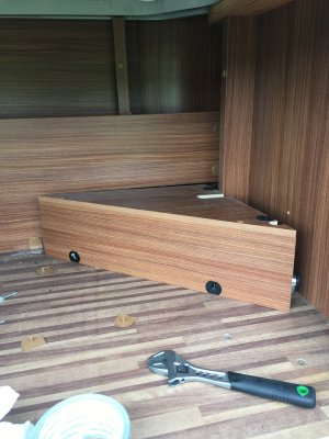

Jag har haft en Adria SLT 2012 där jag fick samma problem, jag kunde komma åt från luckan på vänster sida vid sängen fick ta bort en liten lucka för att komma åt, min såg inte riktigt ut som bilden på tidigare inlägg men det verkar vara på samma ställe.
Det är trångt men det gick att lösa den vägen.

Perfekt, tusen tack för svar. Hittade en "hylla/avsats" i garaget under vänstra sängen och när den var borta kunde jag komma åt och dra bort den avloppsslang som hör til duschen. Nu skall jag bara hitta delar så löser det här sig. Tack igen!
