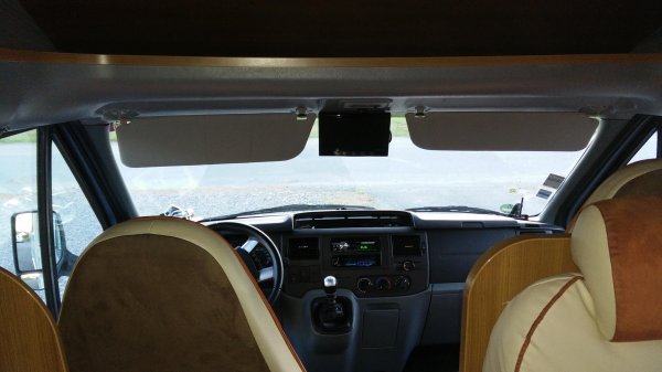

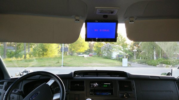

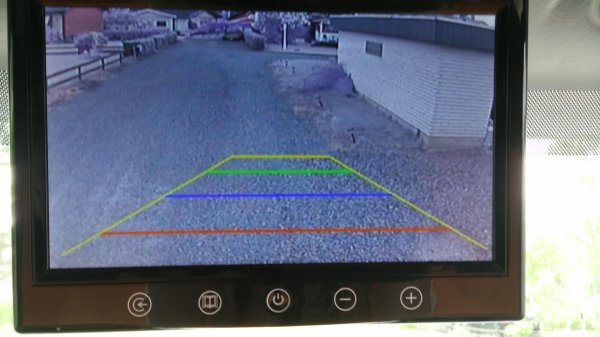

Ikväll blev det montering av 9" monitor till mina backkameror. Trådlöst via 2,4bandet.
Monitorn sticker ned marginellt under ordinarie backspegel, ca. 3cm.

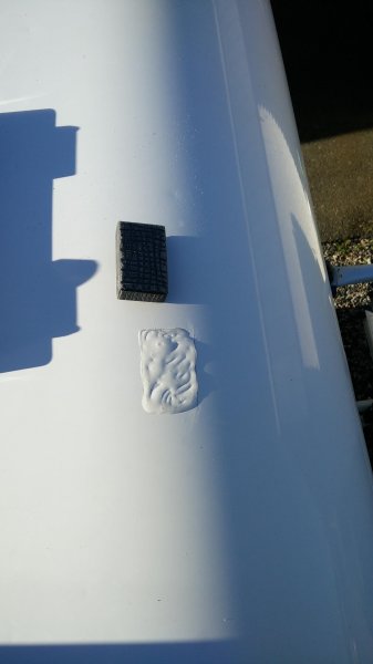

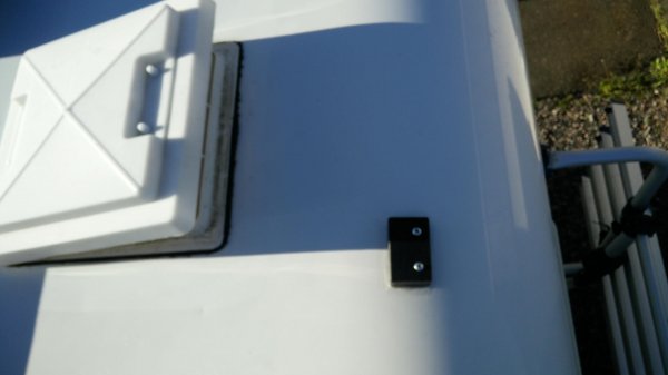

Limmade ett nylonblock på taket för att skruva fast den övre kameran i. (kan nyttjas när som)

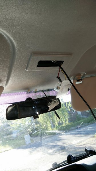

Drar kablaget till sändaren via toalettens tacklucka. Hoppas på att färdigställa detta i morgon.

Dagen & tiden har äntligen fått gå till husbil! :D
Lagt antislip tejp på taket, gjort klart sändare/mottagare till övre backkamera.
Justerat stereoljud, smältlimmat en del vibrerande/störande detaljer m.m.

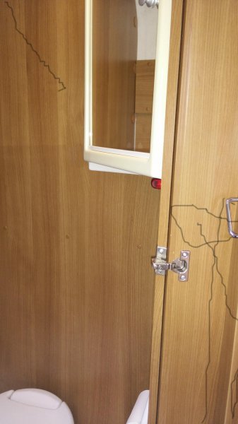

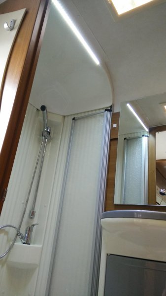

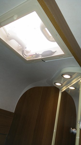

Monterat till en LED belysning i duschen som kom hela badrummet till nytta.
Sändare till backkamera...
En liten knapp att slå av/på sändare till kameran då jag valt att kunna nyttja den övre kameran när som.
= Som en backspegel! :wink:

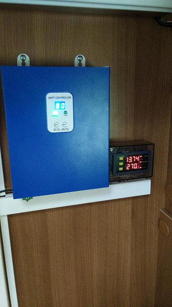

+ en bild på en knökfull 270A batteribank....
Laddning.jpg[/SIZE]

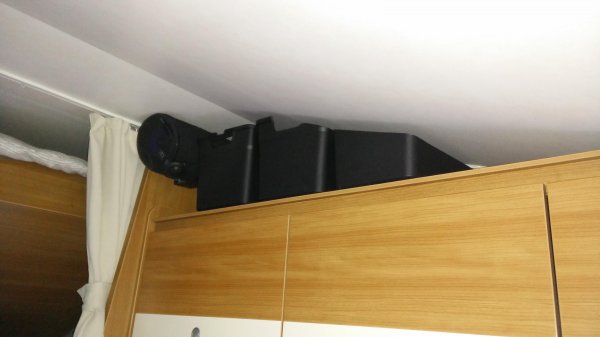

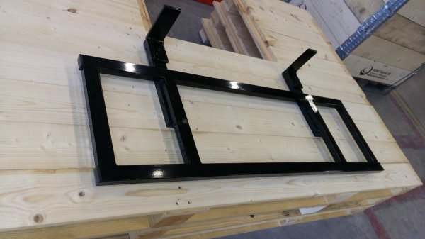

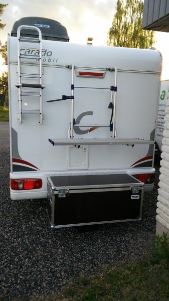

Bild på Jysk plastlådor som kapats ned för att följa taket ovan skåpsluckor.
Lastlådan är klar, stålramen undertill, som kommer sitta på dragkroksbalken, är i morgon på "zink" + pulverlackering.
(kostar flera kaffelängder in alles) :p:

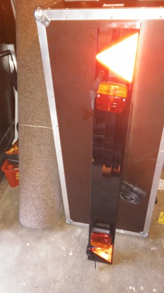

Investera oxå en ljusramp på Biltema som skall monteras bak på lastlådan. (ny reg.skylt har landat)

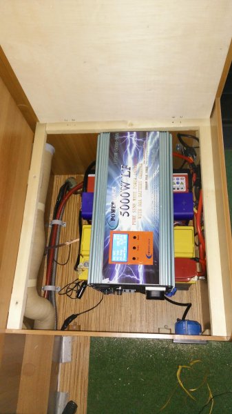

Har monterat tillbaks invertern efter att monterat ytterligare ett AGM bodelsbatteri.

Jag skall finjustera plastlådorna lite till. De står på 2st. EPD fönsterlister & "biter" sig fast" Inget tungt skall lastas i dem.
Inverter 5000W inkl. 80A laddning tillbaks till bodelsbank vid inkoppling av 230V.
Lastlådan provisoriskt uppställd, väntar på stålram för fast montering.
Den skall upp ca. 1dm + blir vinklad lutandes mot husbilen så "rumpan" kommer upp ytterligare 5cm.
Ljusramp + reg.skylt kvar att montera...

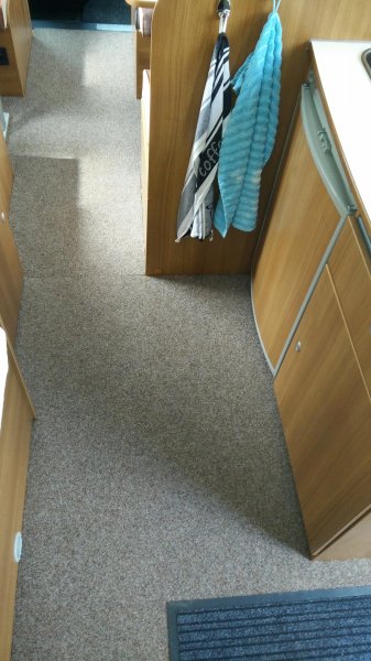

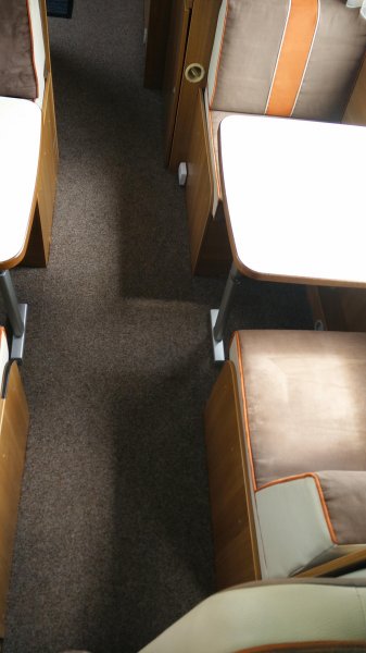

Midsommarafton till är och det fick bli en ny matta i bilen! :)
Kilands i Jönköping, snudd på identisk med dynor i bilen.
Altan/Balkongmatta, 98Kr/kvm. ingen langettering krävs.
Lätt att skära (med vass ny mattkniv) stryktålig, go att gå på och tål att tvättas med ljummet vatten & borste
God Midsommar på er!

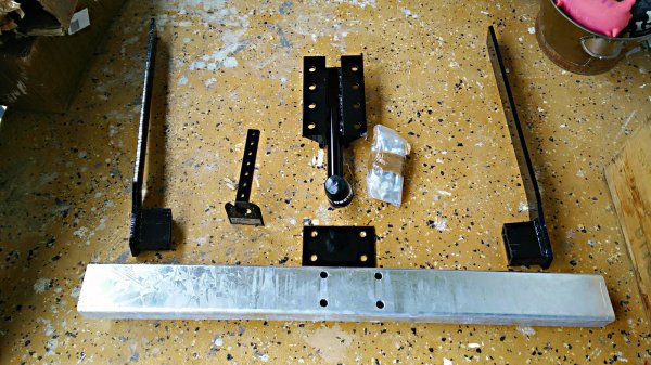

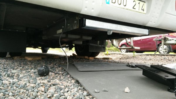

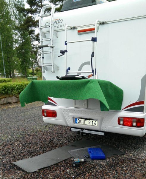

DRAGKROK, MONTERING UNIVERSAL AHK!
HEJ, HEJ

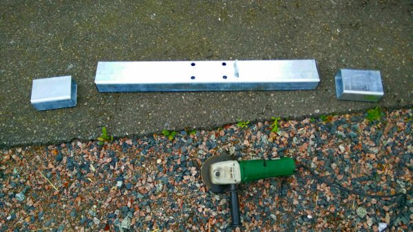

Då min bil är helfordonsgodkänd är det nu helt klart att det INTE är godkänt att tillverka ett eget drag.
Nu var det inte mycket åverkan, jag kortade endast bredden på en befintlig balk, men icke sa Nicke på Bilprovningen.
Jag snokade runt på nätet och fann en tillverkare i Tyskland (Tjeckien)
som tillverkar en E27 55R-0071 godkänd universal Kpl dragkrok för rätt ok pengar.
Jag hade ju redan el-sats monterad, så det blev beställt utan dito.
Tog knappt 2h. att montera, rätt smidigt och klarar från 805 till dryga 1400mm i balkbredd.
En bild säger mer än 1000 ord, så här kommer flera tusen ord! :)
Uppackat ur paket:
Kapat ned dragbalk till bredd passande min bil
Själva Westfalia kroken kvar att montera (4bult 10min arb) + elkontakt
Regnar det kan man använda cykelstället + den gamla mattan som skydd! ;)
MVH Magnus

Det konceptet ser ju väldigt intressant ut, men hur fäster du dragbalken i sidostyckerna? ligger den bara läst på styrningen?
//Peter
Mangan1
2.088
Jönköping
1328
Sv: Byggtråd, Carado a366 -09 (Tomhylsa)
Hej Peter
Balken är godkänd enl. principen att sidostycken sitter "in-bonkade" i dragbalken.
Inga andra skruvar där, passformen finns inget övrigt att önska, riktigt bra.
Dock kommer jag att fästa stålramen till min lastlåda med 2st. M10 i var sida,
vilka kommer hamna just i bredd/fästa samman sidostycket med dragbalken.
(borrar & gängar efter jag genomfört ombes. av bilen denna vecka)
Extra fäste/skruv skall Inte vara nödvändigt enl. konstruktionen från tillverkaren.
Medföljde monteringsanvisning + homoligeringsintyg/signerat intyg mot mitt chassinummer.

Om jag fattar dig rätt en slags universell dragkrok. Men är den godkänd just till det chassi du har eller är den godkänd för alla fordon så länge måtten på ramen stämmer? Många husbilar är ju ramförlängda på olika mer eller mindre kraftiga sätt. hur funkar det då?
Hur mkt är den godkänd för?

Jag sände info på min bil inkl. vilka Sawiko förlängningar som är monterat + några bilder.
Balken är universal, dock fick jag alla intyg skrivna mot just mitt fordon!
Kulvikt 120Kg, dragvikt upp till 3500Kg. Men max 1900Kg på mitt chassi.
Bra kommunikation på Engelska, inga missförstånd & snabb service.

Då är det samma tillverkare som jag skrev till dig om. Mitt var också enkelt att montera. Väntar med att besiktiga till hösten. Då jag ännu inte skall använda detta ännu. Kjelle.

Märkligt att de kan godkänna detta, då Sawiko som gjort ramänden kräver att man lägger nya längsgående balkar?
ska se om jag hittar bilder på Sawikos detaljer.
Ramen RA022 som sitter orginal är inte avsedd att direkt skruva dragbalken i.

När det gäller ett bra antal husbilsägare som har lätt för att ordna en stor del på sina husbilar, då gäller det att som säljare av tillbehör,
vilket du ändå är, att vara ordentligt informativa och delge rätt info gällande det som säljs inkl. ingående detaljer och nyttan med detta!
I mitt fall med draglast inkl. den extra bakre förstärkningsbalken, kan jag inte se några hinder i den draglast som min bil är godkänd för.
Att köpa en universal dragbalk med 85cm långa * 12cm höga * 5mm sidostycken som förstärkning (av totalt 120cm) inkl. 8st infästningspunkter
till mitt ekipage som är godkänt för 1900Kg enl. tillverkaren och de rambalkar som sitter på mitt fordon så verkar detta helt ok.
Med 3500kg som draglast, vilket krogen är godkänd för, kan då ev. förstärkning tillsammans med nuvarande balkar vara till nytta?
Ang. Sawikos balkar finns det en instans som godkänner och avgör vad som är ok, det är Svensk bilprovning, inte ditt tyckande som säljare av husbilstillbehör.
